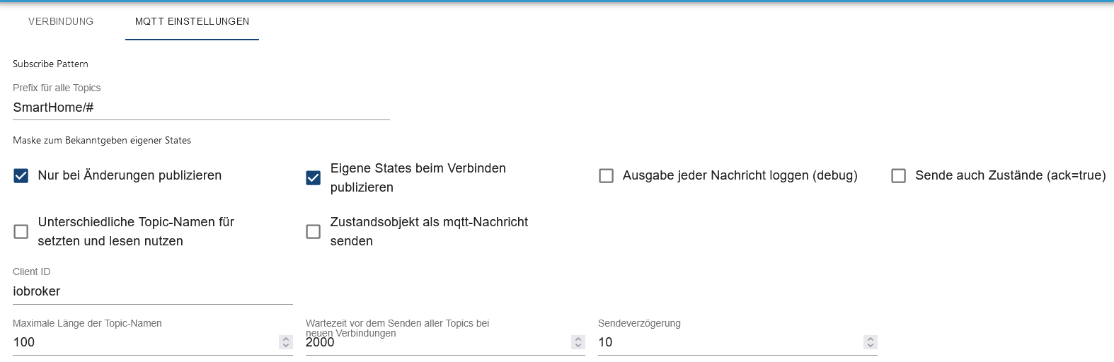

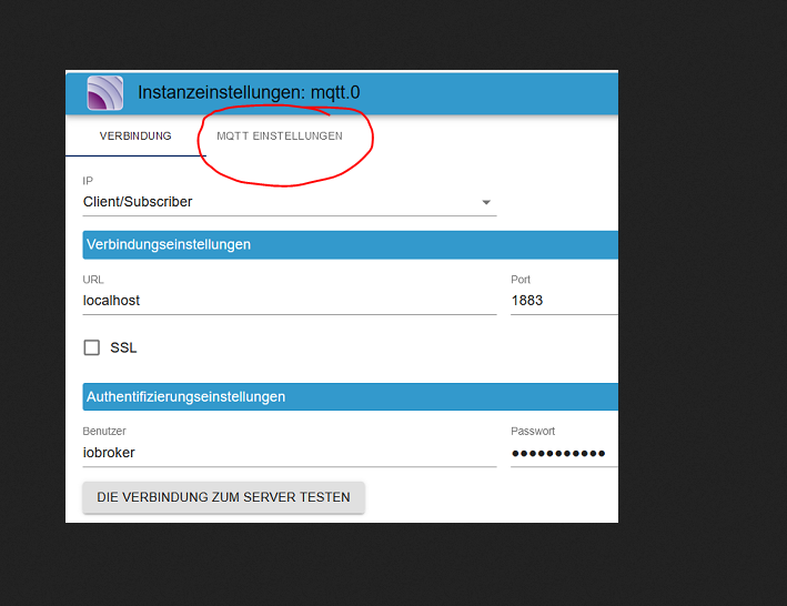

      zeigmal die hier
      H 1 Antwort Letzte Antwort

          @holla16 schreibmal die ip des mosquitto anstatt localhost

            holla16
            @arteck
            HI,
            hab ich auch schon probiert, klappt aber nicht.

              Nordischerjung
              @holla16 und der Port stimmt auch wirklich?
