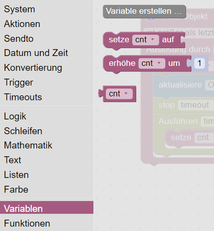

          @stromy sagte: "setze ... auf " bei mir nicht gefunden
          Man muss die Variable erst erstellen, damit "setze ... auf" und "erhöhe ... um" angeboten wird.
          S 1 Antwort Letzte Antwort
            Stromy
            Oh, danke für den Hinweis! Wieder was Neues gelernt!
