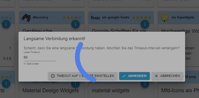

                                  Gerade kam folgende Info auf den Screen:
                                  • M michihorn
                                    @crunchip Discovery habe ich jetzt mal "AUS" geschaltet. Daswetter sieht in den Instanzen so aus:wetter.jpg .

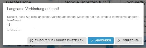

                                      Was komisch ist, die Info der langsamen Verbindung
