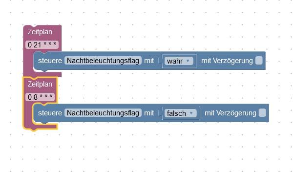

    Ist das so ok?
    Die Natur braucht nicht unseren Schutz, sie braucht unsere Abwesenheit.
    • B Beowolf
      Ist das so ok?
      @beowolf sagte: Ist das so ok?
      Ja.
      Weshalb die Bezeichnung "Flag" im Namen? Wenn das ein eigener Datenpunkt ist, verwendet man besser den Block "aktualisiere" anstelle von "steuere".
      B 1 Antwort Letzte Antwort
        Ja.
        B Offline
        B Offline
        Beowolf
        Wichtig ist, das der Wert von "Nachtbeleuchtungflag nur EINMAL zu der Zeit geändert wird.
        • B Beowolf
          @beowolf sagte in Einfach nur zu einer bestimmten Zeit ein bzw. aus:
          was lässt dich daran zweifeln?
            B Offline
            B Offline
            Beowolf
            Das Wort "aktualisiere". Das der Wert auch nach der eingestellten Zeit immer wieder aktualisiert wird.
            Ist aber wohl nicht so.
            • B Beowolf
              richtig!
              aktualisiete ist für eigene Datenpunkte und sendet den Wert incl. bestätigt, do dass alles abgeschlossen ist.
              zum steuern von Adapter-Datenpunkten benötigt man steuere, bei dem der Wert unbestätigt gesendet eird.
              Die Bestätigung übernimmt dann der Adapter, wenn er alles erledigt hat.
