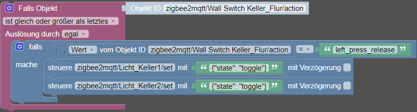

    Hallo zusammen.
    Leuchten, sowie Hue Wandschalter Module steuere ich erfolgreich via zigbee2mqtt, z.B. wie folgt:
    Nun möchte ich gerne via Doppelklick des Tasters ein zweites Farbprofil ansteuern. Das Wandschalter Modul feuert bei jedem Tastendruck ein "left_press" und "left press_release" raus, bei einem Doppelklick also zwei Mal das genannte Pärchen. Über den set Datenpunkt jeder Leuchte kann ich alle möglichen Parameter mitgeben.
    Meine Idee für den Doppelkick ist, das Werte Pärchen, oder auch nur einen Wert davon in einem Datenpunkt hochzählen zu lassen, um dann bei Wert x eines Doppelklicks das zweite Farbprofil anzusteuern. Einfacher Tastendruck bringt ein Ambiente Profil, der doppelte Tastendruck dann helles Licht.
    Egal, was ich bisher ausprobiert habe, es funktioniert leider nicht.
    Hoffentlich kann mir jemand von euch einen Tipp geben.

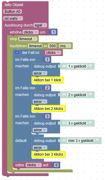

      @sentinel Hier ist ein Script, wo du x-beliebige clicks auswerten kannst:
      Du musst nur vorher den "left_press_release" auf bool wechseln

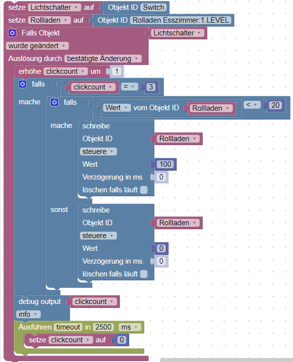

        @sentinel
        Ich würde nicht auf "größer als letztes" triggern, sondern auf "wurde aktualisiert".
        Und dann mache ich das über die Variable "clickcounter" die jedes hochzählt mal wenn ich drücke.
        Bei mir am Lichtschalter An - Aus - An = 3 mal "clicken" fährt das Rollo über den Lichtschalter runter
