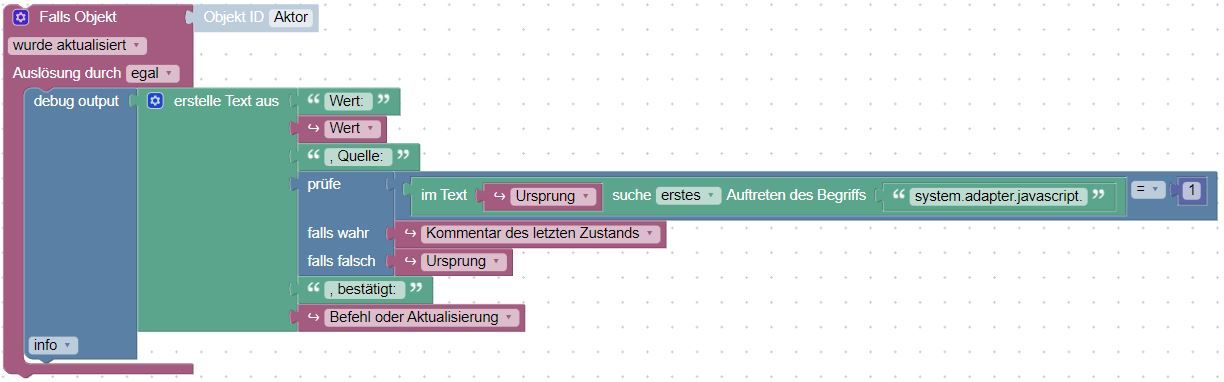

          @n811e sagte: Wie überprüfe ich das denn?
          Erstelle in einem Testskript für jeden der 3 Shellys einen Debug-Trigger und schau das Log nach Neustart der Javascript-Instanz an:
