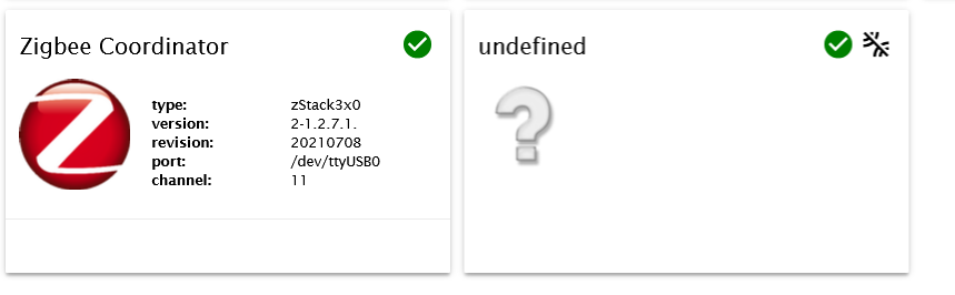

      ich probiere nun schon seit längeren einen Batteriebetriebenen Bewegungsmelder in meinem Zigbee aufzunehmen. Das Interview scheitert immer wieder. Es ist keine Verbindung möglich.
      Am Freitag konnte ich diesen Sensor aufnehmen und er wurde auch ganz normal erkannt.
      Danach hatte ich bei einem Stromausfall keine möglichkeit mehr auf meinem IoBroker zu kommen. Die Seite wurde nicht mehr aufgerufen. Danach habe ich das System komplett neu aufgesetzt mittels Backup.
      Da das Backup von Donnerstag stammt, habe ich den Sensor neu aufnehmen wollen. Aber keine Chance.
      In den Objekten ist die Kennung im Verzeichnis 0 hinterlegt. Die Datei kann ich auch nicht löschen.
      Wer kann mir helfen, was ist zutun, ich möchte ungern Zigbee kompl. neu Aufsetzen, da hier einige Geräte bereits Online sind.

        @zimbl welcher Coordinator ??? die Firmaware ist alt

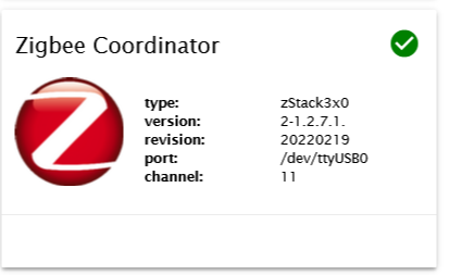

                          zeig die coordinator Kachel jetzt
                          • Z
                            Zimbl last edited by
                            @arteck
                            arteck 1 Reply Last reply Reply Quote 0
