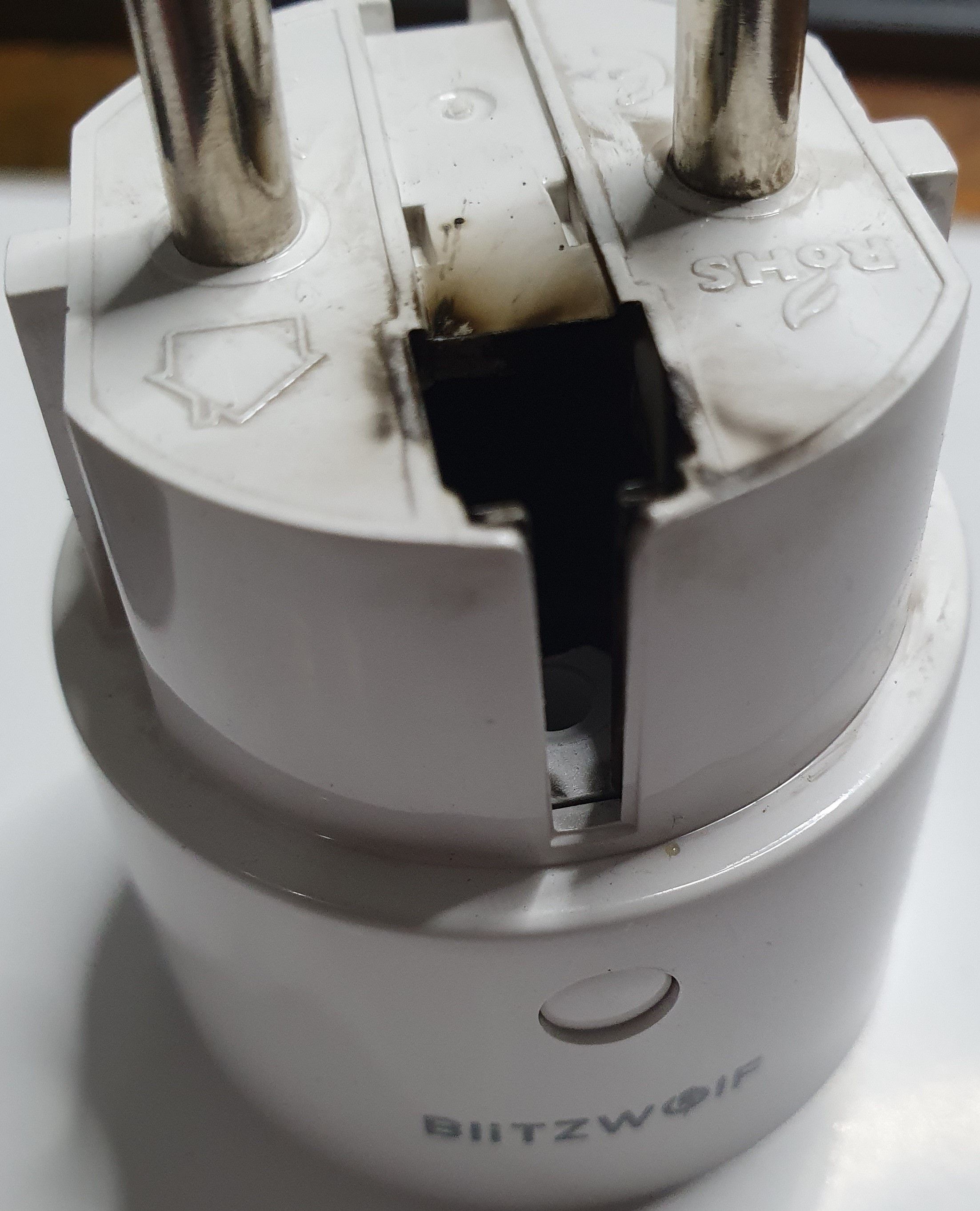

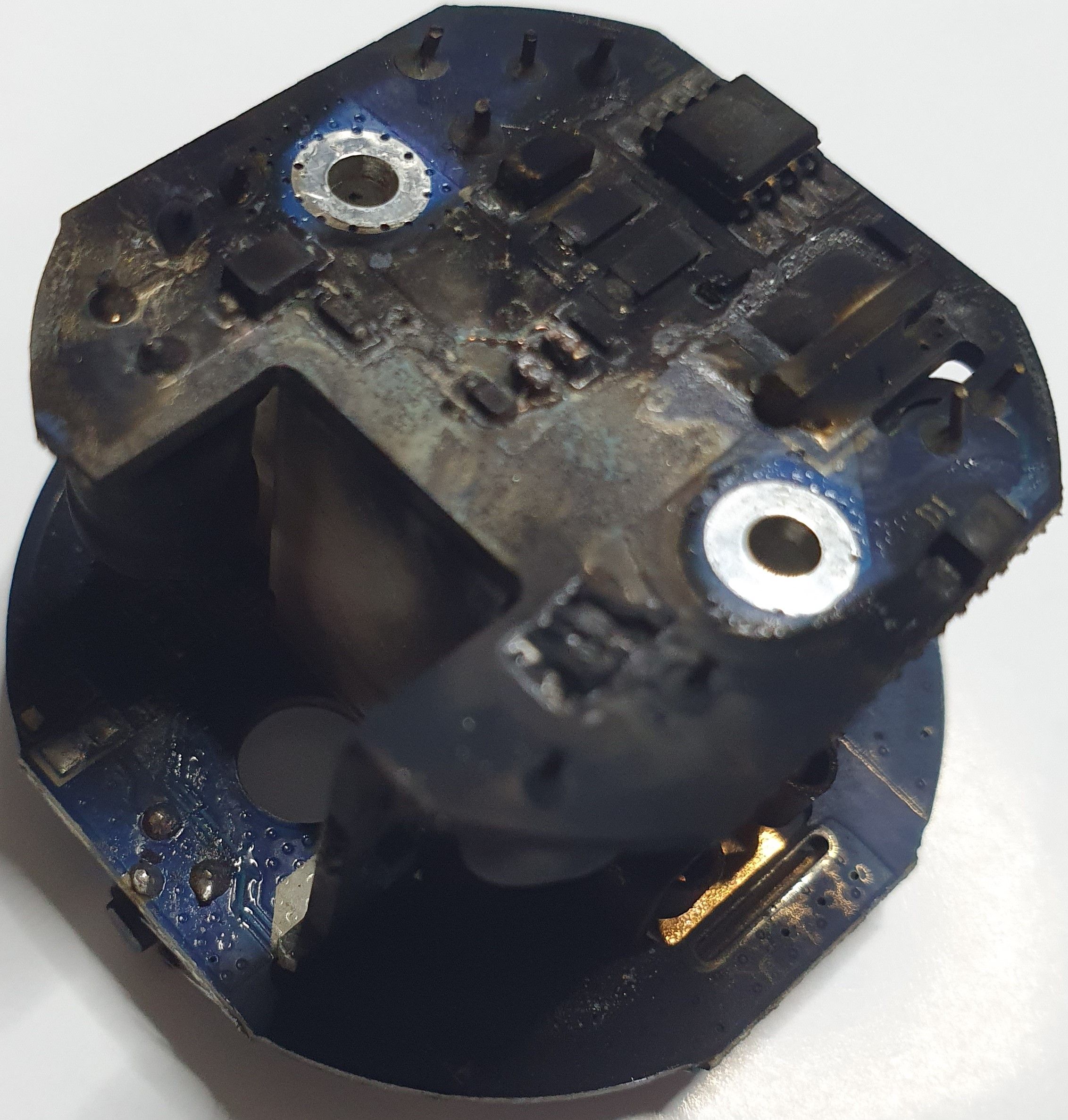

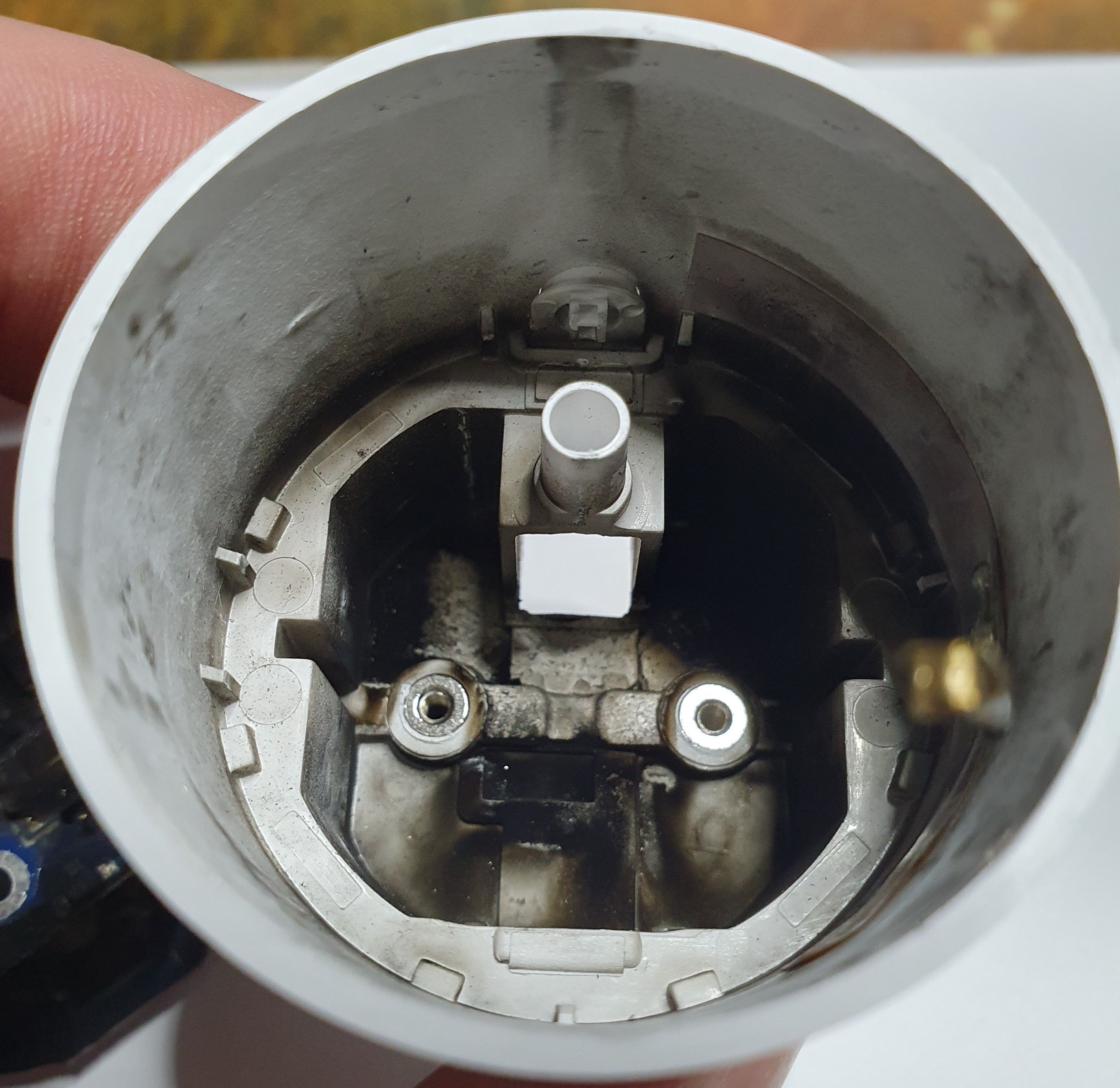

                        Wollt heut die Weihnachtsbeleuchtung in Betrieb nehmen, da ist mir auf dem Boden ein defekter Zwischenstecker aufgefallen.
                        Muss schon ganz schön gekracht haben in dem Teil. Hätte nicht gedacht, dass die sooo schwarz werden wenn da ein Bauteil hochgeht.
                        Wie schützt man sich ab besten davor?
                        Normal ist ja: kaputt --> ersetzen
                        Aber der hier hätte durchaus einen Brand auslösen können. 😨

                        @lenny-cb
                        Ausfall am 27.08. und mehrere Elektronikschäden. Gewitter in der Nähe gewesen?
                        Im Blitzwolf, das war kein Schmorbrand da war eine Menge Energie (Lichtbogen).
                        Das Andere sieht wie ein geplatzter Varistor (Überspannungableiter) aus.
                        Das zeigt auch das Foto des unbeschädigten Blitzwolf. Die Sicherung F4 und der Varistor (blaue Scheibe darunter) ist ein klassischer Überspannungsschutz.
                        Allerdings sind die Fähigkeiten einer solchen Schaltung begrenzt. Ein Blitzeinschlag in der Nachbarschaft kann das Erdpotenzial so stark anheben, dass der Varistor explodiert.
                        Hier hilft nur ein Grob- und Feinschutz, gegen Überspannungen, im Verteilerkasten.
                        Mit jeder Überspannung, die der Varistor ableitet, verändert er leider seine Kennlinie und es entstehen Leckströme. Das könnte dann zu Schmorbränden führen. Darum sollte in dieser Schaltung immer eine Sicherung (F4) verbaut sein.
