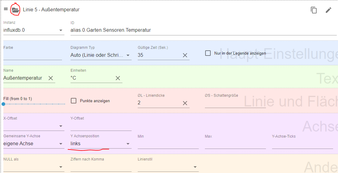

    Ich habe in einem ECharts mehrere physikalische Werte. Bei nur 2 Werten kann man ja links und rechts eine Skalenbeschriftung einrichten. Ich habe aber mehr, so dass die Beschriftungen übereinander sind, siehe Foto. Kann man das irgendwie besser lösen?

      @decnet
      Beim Float adapter kann man glaub ich ne art Offset wert eingeben der die Position der werte verschiebt. Vielleicht gehts das auch dort, das du sie nebeneinander schieben kannst.

        @cinimod sagte in ECharts Beschriftung Skale:
        nö, die sind da immer nebeneinander wenn es verschiedene Y-Achsen sind.

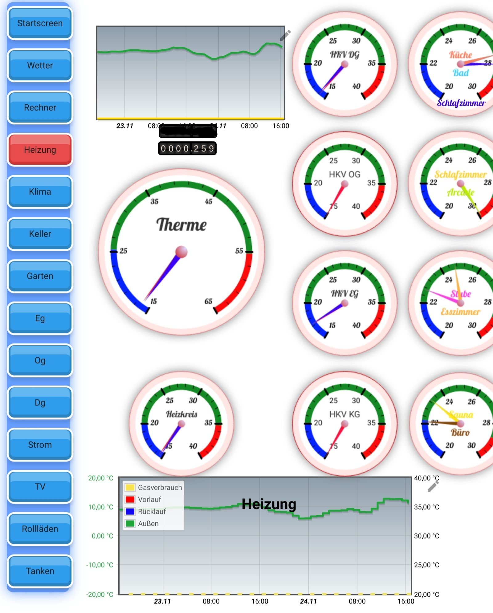

              Most Active Forum Testing
              Zwei unterschiedlichen Einheiten (beim TE ist das A und °C) kann ich doch links und rechts positionieren...
              • FredFF FredF
                @fredf natürlich!
                  @homoran Gemäß Screenshot sind es zwei Einheiten..., hätte der TE im Text schreiben sollen (müssen).
                  Mir fällt aber so spontan auch kein (sinnvoller) Chart ein, der mehr als zwei Einheiten in der Y-Achse hat. Oder gibt es sowas 🤔

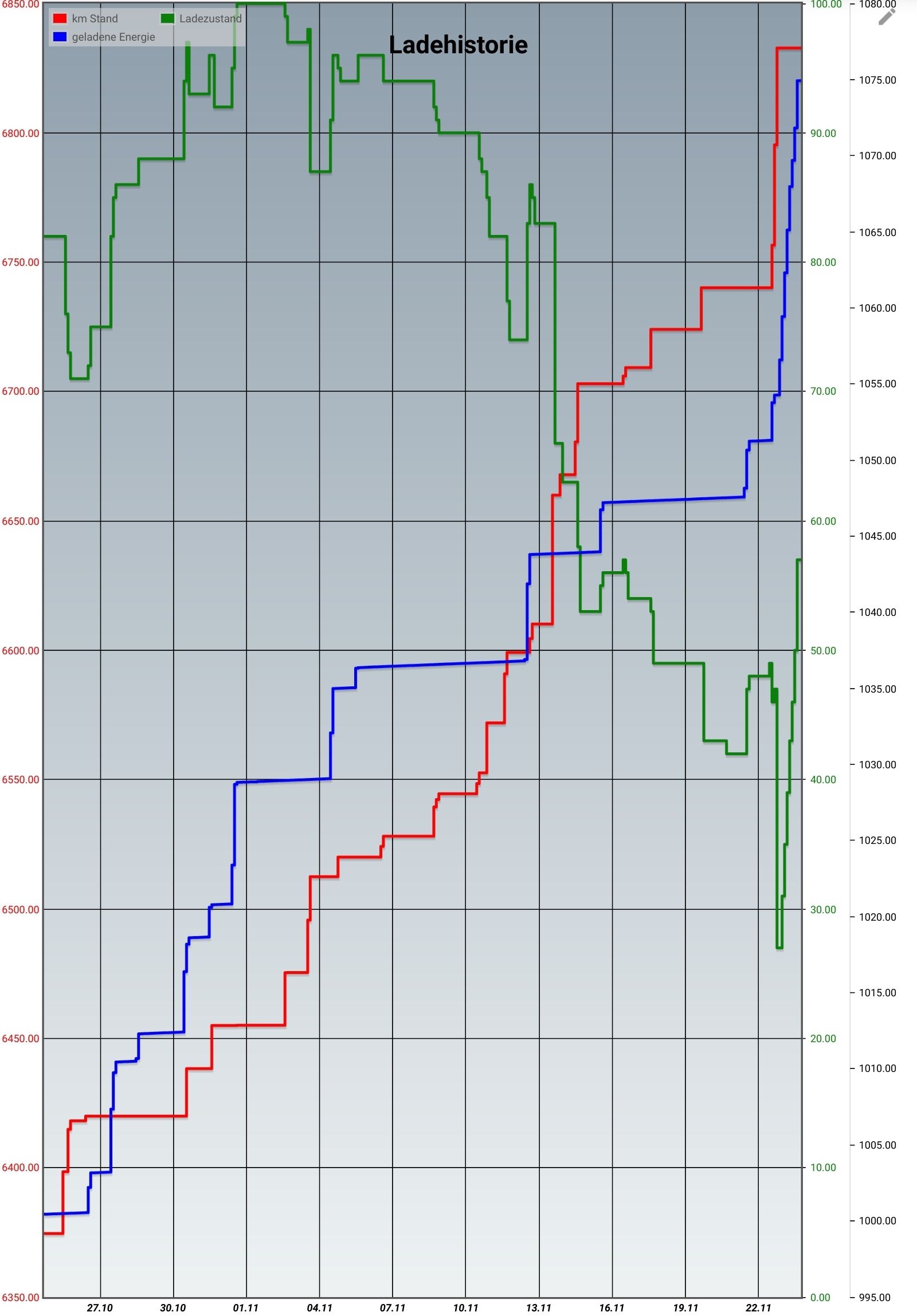

                    @fredf auf die Schnelle mit FLOT
                    ich versuche es auch möglichst auf wenige Einheiten zu begrenzen.
                    bei mehr Einheiten und mehr Y-Achsen lasse ich die Einheiten weg, weil die Achsenbeschriftungen sonst zu breit und der chart zu schmal werden.
                    Also hier: km, kWh und %
                    Ein zweites Szenario wären zwar gleiche Einheit aber deutlich unterschiedliche Bereiche, die sich nicht sinnvoll mit einer einheitlichen Skala darstellen lassen.
                    so wie hier Innen und Außentemperatur

                        Dann warten wir mal was der TE dazu meint...
                        @homoran sagte in ECharts Beschriftung Skale:
                        Was man da (sinnvolles) herauslesen kann erschliesst sich mir allerdings nicht 🤔 , muss es aber auch nicht 🤐

                          @fredf sagte in ECharts Beschriftung Skale:
                          gefahrene Kilometer, die dabei verbrauchte Energie (in Prozent Batteriekapazität) im Moment noch umzurechnen in kWh/100km, die anschließende Ladung in kWh (und daraus den Ladeverlust)
