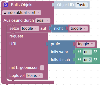

    Hi, ich habe hier einen Button, welcher einen Zeitstempel beim drücken aktualisiert.
    Wenn ich den Button drücke, sollen abwechselnd zwei verschiedene Befehle gesendet werden.
    1 x Button drücken = Sende Befehl 1,
    nochmaliges drücken, sende Befehl 2,
    nochmaliges drücken, sende wieder Befehl 1
    usw.
    Kann mir jemand bitte da weiter helfen?

      @hagst sagte: nochmaliges drücken, sende Befehl 2,
      H 1 Antwort Letzte Antwort
        H Offline
        H Offline
        hagst
        Danke (mal wieder) für Deine Hilfe, jetzt klappt es wie gewollt.
