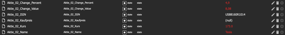

    Ich bekomme über einen DP ja den Change_percent und Change Value.
    Wenn der jetzt darüber oder darunter ist soll er bei Aktie_01_Kurs eben einen Pfeil nach Oben bzw. nach unten machen.
    Ist das möglich?
      Ist das möglich?
      Vielen Danke

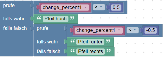

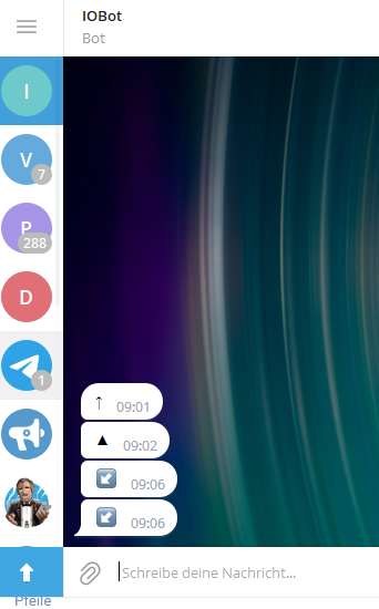

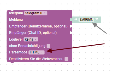

      @olli_m
      sowas würde einfach gehen
      von zB dieser seite ist der html code:
      https://unicode-table.com/de/sets/symbols-for-steam/#arrows
      ? 1 Antwort Letzte Antwort

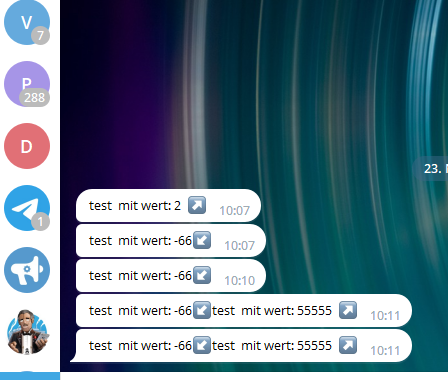

            liv-in-sky

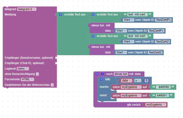

            @olli_m
            habe es mit einer function gemacht, da du ja viele werte hast
            ? 3 Antworten Letzte Antwort

              @olli_m

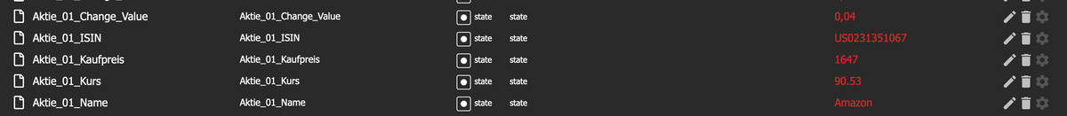

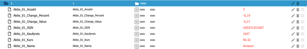

                  Aktie1 (DP)
                  Aktie2 (DP)
                  Also er soll halt bei Aktie 01 den Kurs mit der Change Value vergleichen und dann hinter dem Kurs bei ausgeben eben einen Pfeil nach oben oder nach unten machen.
                  Das gleiche halt dann bei Aktie 02, 03 etc :-)
                  Hab jetzt erstmal auch nur 2 als Beispiel rein
                  VG
