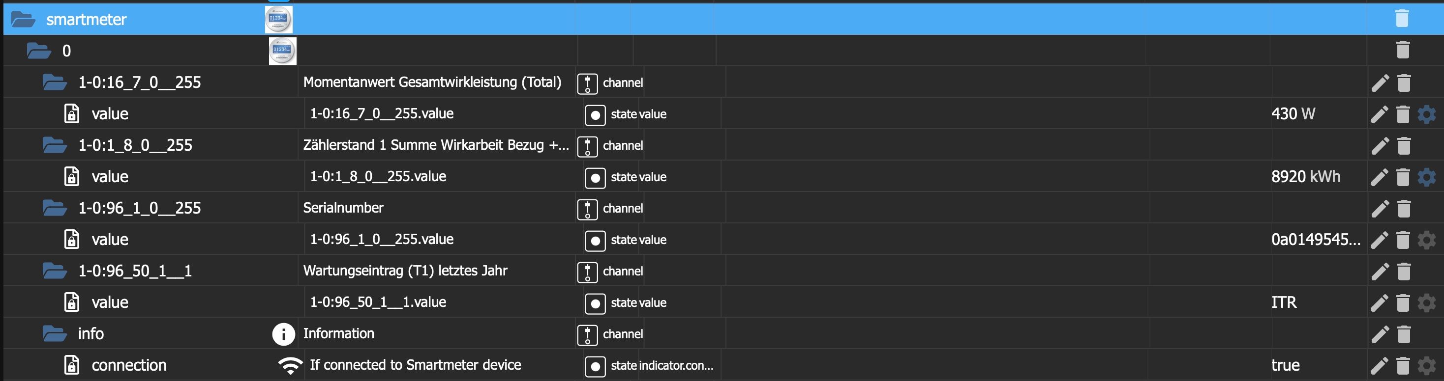

    hatte mich länger nicht mehr gekümmert, jedoch nun festgestellt, dass die Wirkleistung meines iTron Zählers das letzte mal im März 2022 aktualisiert wurde.
    Am Zähler zeigt es mir alles an, Pin ist deaktiviert. Hat sich am SML etwas geändert?
    Zählerstand kommt einwandfrei rein.

          ich hab die PIN erneut eingegeben.
          Vermutlich war ein Stromausfall zwischendurch.
