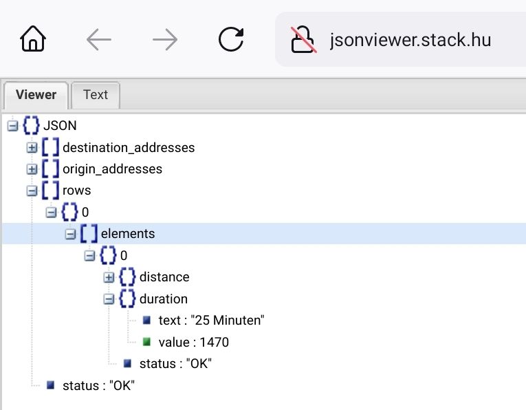

    leider jagt ein Problem das andere:
    wie kann ein solches json in Blockly ausgewertet werden?
       "destination_addresses" : [ "Talstraße 52, 66424 Homburg, Deutschland" ],
       "origin_addresses" : [ "Spitalstraße 75, 66564 Ottweiler, Deutschland" ],
       "rows" : [
             "elements" : [
                   "distance" : {
                      "text" : "21,6 km",
                      "value" : 21566
                   "duration" : {
                      "text" : "25 Minuten",
                      "value" : 1470
                   "status" : "OK"
       "status" : "OK"
    ich brauche den Wert "duration" - "value" also hier die 1470
    geht das überhaupt in Blockly oder nur in Javascript?
    das Kapitel "rows" kann ich noch trennen, dann scheitere ich an der eckigen Klammer die das nächste (Unter-) Kapitel umfasst.

      @jr28 hab das mal in code-tags gesetzt.
      müsste Attribut von rows.elements.duration.value sein.
      musst du aber nochmal testen
      edit: oder rows.0.elements.0.duration.value

        @homoran said in verschachteltes json auflösen in Blockly:
        Bingo, das war es.
        Heißt das dann wie folgt:
        Immer wenn eine Verschachtelung kommt ist ein "." zu setzen und, wenn zusätzlich eckige Klammern kommen auch noch eine "0." ???
        • HomoranH Nicht stören
          @jr28 sagte in verschachteltes json auflösen in Blockly:
          oder eine 1, 2...
          je nachdem welches Feld des Arrays das ist
          der hier hat es mir verraten
          J 1 Antwort Letzte Antwort
            oder eine 1, 2...
            jr28
            vielen Dank, ein super Tool. Werde ich mir merken.
