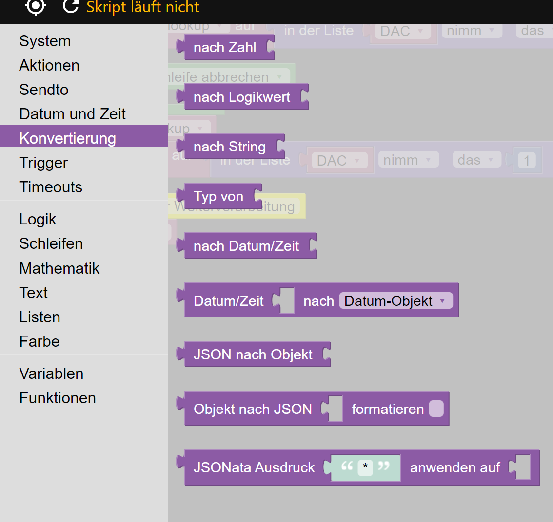

                @oliverio Ja im Prinzip geb ich Dir Recht, aber JSONATA ist Bestandteil von Blockly. Dafür muss man nichts installieren.

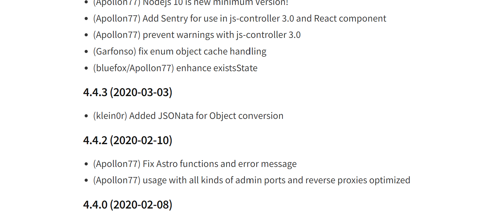

                    seit Version 4.4.3 des JS Adapters - also seit 3.3.2020 ;)
                    Habs gefunden:

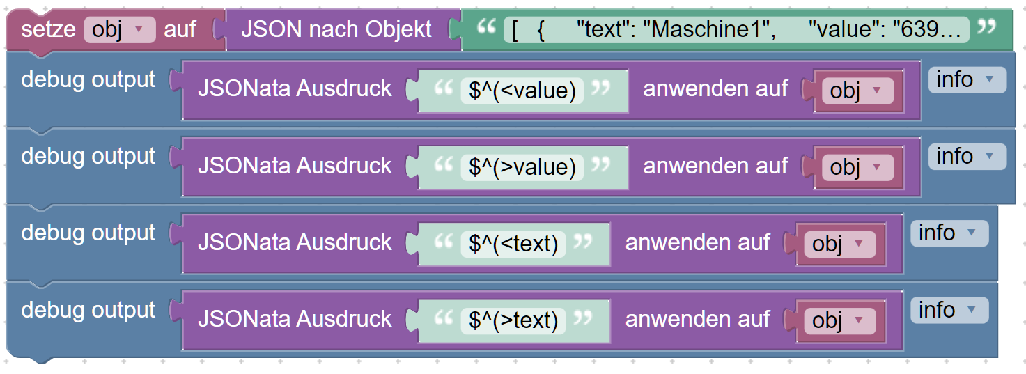

                      Hab gerade mal geschaut, was das Blockly für einen JS Code erzeugt:
                      Im Prinzip scheint
                      jsonataExpression(Array,'$^(text)')
                      das zu langen. Der 1. Parameter ist das Objekt bzw. Array und der 2. Parameter der JSONATA Ausdruck.

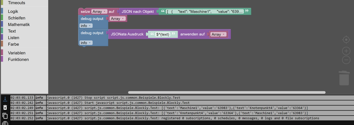

                        Guten Morgen und Merci für die super Unterstützung.
                        Folgend gelöst:
                        Kurz und knapp quasi 👍
