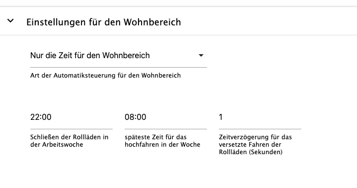

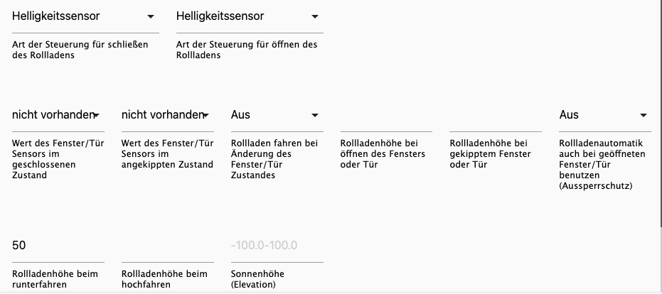

    ich habe vollgehendes Problem bzw Situation:
    Meine Fenster schließen bei Unterschreitung eines Helligkeitswertes zu 50%
    Jetzt hätte ich einfach gerne, dass die Rolläden auf jeden Fall zu einem bestimmten Zeitpunkt vollständig schließen. Ich dachte, das hätte ich über "Sonderzeiten abgedeckt". Aber der Rolladen macht keinen Mucks.
    Bildschirmfoto 2022-11-20 um 21.39.52.png Bildschirmfoto 2022-11-20 um 21.40.26.png Bildschirmfoto 2022-11-20 um 21.41.10.png
    Ich verstehe es nicht..... an was hängt es?

      @hertob81 sagte in ShutterControl - Fenster schließen nicht vollständig:
      an was hängt es?
      ich hab es auf Automatik stehen anstatt Helligkeitssensor

        @crunchip
        Naja, dann ist aber das Steuern per Helligkeitssenor ausser Kraft gesetzt und die Rollläden fahren nur zu den festen Zeiten...

          @hertob81
          das wird so nicht funktionieren, Du must schon Rollladenhöhe beim Runterfahren: Positionswert bei vollständig geschlossenen Rollladen und Rollladenhöhe beim Hochfahren: Positionswert bei vollständig geöffnetem Rollladen einstellen.

            Aber ich dachte, mit der Option "Alle Rollläden in der Zwischenposition vollständig schließen" in "Sonderzeiten" habe ich genau das getan...?

              @hertob81 aber in den Grundeinstellungen hast du nur 50% als geschlossen definiert

                @homoran sagte in ShutterControl - Fenster schließen nicht vollständig:
                Okay, ich verstehe.
                Ich hatte gedacht, dass die Option "Alle Rollläden in der Zwischenposition vollständig schließen" in "Sonderzeiten" die 50% in den Grundeinstellungen ignoriert / überbügelt.

                  @hertob81 Nein das musst du konfigurieren. Shuttercontrol muss ja am ende wissen, in welcher Position deine Rollläden geschlossen sind.
