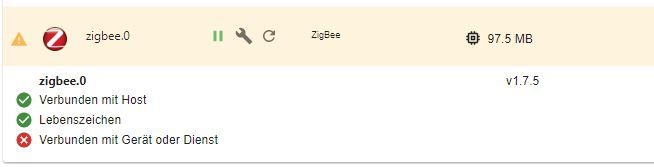

    Zigbee Adapter ist installiert und das X leuchtet bei "Verbunden mit Gerät oder Dienst". Sonst es es grün.

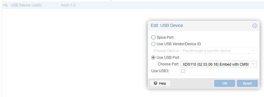

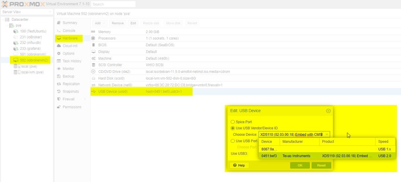

          Als erstes habe ich in in der config Datei der VM das mauelle Durchreichen des USB Gerätes entfernt.
          Dann habe ich in der Hardwareconfig meiner iobroker vm das USB Gerät hinzugefügt. (siehe Bild)

          Es scheint also mit dem Durchreichen geklappt zuhaben. Zumindest wird das Gerät erkannt.
          Im Zigbee Adapter kann ich auch beide Geräte auswählen, allerdings gibt es keine Reaktion.
            heisst? wird die Instanz grün?

              Leider nicht. Oder kann es sein, dass der Connector kaputt ist?

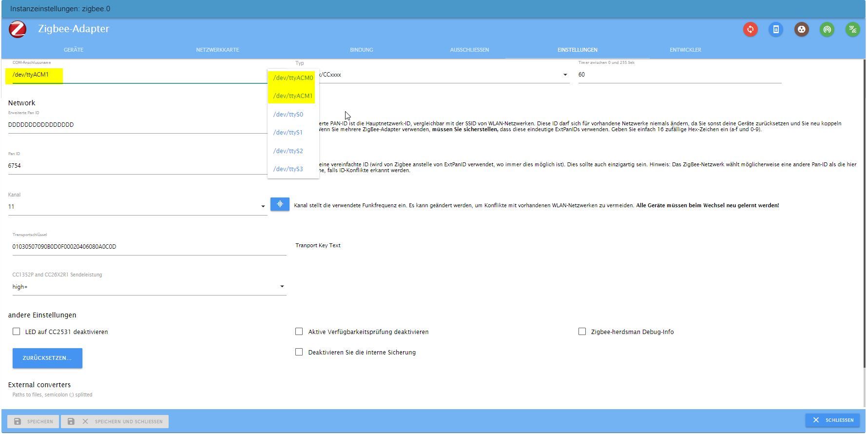

                @pall-el ACM0 sollte eigentlich passen

                    müsste zwar auch mit ACM0 gehen, aber trage es mal so ein
                    /dev/serial/by-id/usb-Texas_Instruments_XDS110__02.03.00.18__Embed_with_CMSIS-DAP_L1100A9C-if00

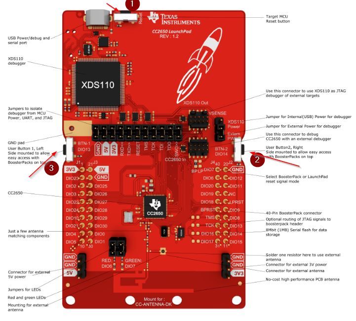

                    andernfalls vllt mal am board seitlich den button(softreset) drücken
                    • P Offline
                      P Offline
                      Pall El
                      Ich denke du meinst button 1 oder? Ich habe ihn mal betätigt, aber es ergab sich keine Änderung.

                          neuste Firmware draufgezogen und promt geht der Adapter auf grün
                          na geht doch
