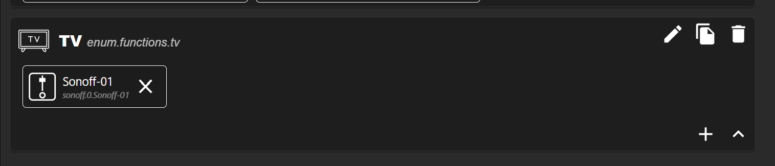

    ich habe mal wieder ein Javascript Problem. Ich möchte Fernseher per Alexa an und aus schalten. Das funktioniert soweit ganz gut, als Auszug hier das Script für anschalten:
    on({id: "0_userdata.0.tv.turn_on_off", val: true}, function () {
        var getecho = getState("alexa2.0.History.serialNumber").val;
        setState('0_userdata.0.tv.dp_echo', 'alexa2.0.Echo-Devices.' + getecho);
        let roomid = getObject('alexa2.0.Echo-Devices.' + getecho, 'rooms').enumIds[0];
        setState('0_userdata.0.tv.dp_room', roomid);
        let roomname = getObject('alexa2.0.Echo-Devices.' + getecho, 'rooms').enumNames[0];
        if(typeof roomname == 'object') roomname = roomname.de;
        let members = getObject(roomid).common.members;
        for(let id of members) {
            if(id.startsWith('sonoff.')) {
                setState('0_userdata.0.tv.dp_sonoff', id)
                setState(id + '.POWER', true);
    Jetzt sollen aber nur die Sonoffs dieser Liste geschaltet werden, da ich mehrere Sonoffs in einigen Räumen habe (aktuell geht zum Beispiel im Schalfzimmer auch das Bügeleisen an g):

      @mitch sagte: sollen aber nur die Sonoffs dieser Liste geschaltet werden
      Ersetze Zeile 10 durch
              if(getObject(id, 'functions').enumIds[0] == 'enum.functions.tv') {
        Mitch
        Genau das wars. Danke Dir!
