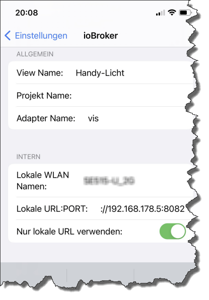

    Ich wollte mich mal an der IO-Broker APP versuchen, bekomme aber die Verbindung nicht hin.
    Das Tablet ist im Wlan, in der App Einstellung habe ich die SSID, die URL von VIS, den Anwender und das Passwort für meine IO-Broker Installation eingetragen (alternativ auch leer gelassen), die App verbindet aber nicht.
    Wo kann ich mit der Fehlersuche beginnen?

      @wolfgangfb
      Außer dem hier hab' ich nix eingestellt:

        @wolfgangfb
        https://forum.iobroker.net/topic/56353/iobroker-app-android-keine-verbindung-mit-ws/27?_=1667719013105
        @WolfgangFB
        Die Suche hilft manchmal.

              @wolfgangfb
              Sorry, vergessen zu erwähnen, es geht um Android, installiert ist Version 2.2.0.

                    @wolfgangfb
                    ich glaube es ist wieder das ws problem
                    Link steht oben.

                        bahnuhr
                        @homoran sagte in IO-Broker App verbindet nicht:
                        @wolfgangfb sagte in IO-Broker App verbindet nicht:
                        ja, das hatte ich ja auch.
                        Funktioniert nur ohne ws.

                          @bahnuhr
                          So, mit dem zweiten web Server klappt es soweit. Ich habe übrigens vorher die Suchfunktion erwendet, allerdings habe ich nach "iobroker app verbindet nicht" gesucht und da genau einen Beitrtag gefunden bei dem es keine Lösung gab.
                          Es gibt aber für mich ein großes Problem: Bei ettlichen Widgets ist das Feld "color" leer, auf dem Browser wird das dann schwarz dargestellt. In der IO-Brtoker App wird das aber weiß dargestellt so dass mit weißem Hintergrund nichts zu erkennen ist.
                          Kann man das irgendwo in der App einstellen oder muss ich bei allen Widgets die Farbe einstellen?
                            je nach Browser resp. webView wird keine Farbe als weiß oder schwarz interpretiert.
                            Das kann man nur durch Vergabe eines Wertes verhindern.
                            wie alt ist denn dein Android?
