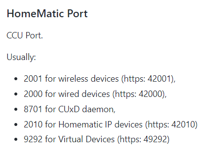

          CodierknechtC Online
          Codierknecht
          @io_noob sagte in Bitte um Hilfe bei HM RPC.0 / Alexa2.0 Adapter:
          zusätzlich habe ich noch den Port 2001 freigegeben
          Für Hm-RPC ist (soweit ich weiß) der Standardport 2010!
          Ich habe kein RaspberryMatic sondern die CCU3 - dort muss die IP des ioBroker in der FW freigegeben sein.
          P.S.: Bei "Alexa2" in Verbindung mit SmartHome klingeln bei mir auch schon wieder die Alarmglocken. Kann aber nicht sagen, ob das was mit den aktuellen Problemen bzgl. Rate-Limits zu tun hat. So 'ne Alexa kommt mir nicht ins Haus ;-)

                  @io_noob
                  zu Firewall:
                  Du hast ports blockiert und nur 2001 freigegeben.
                  2010 kann eigentlich nicht funktionieren.
                  Bei mir sieht es so aus:
                  Lt. Anleitung sind die Standardports so:
                  Also muss bei dir rein 2001 für HM und 2010 für HM IP.
                  HM-rega sieht ok aus.
                  HM-rpc 0: und HM-rpc.1
                  hier sieht die Adapter Adresse falsch aus. Dies muss doch im gleichen Bereich liegen, oder ?
                  Danke.

                    Klasse und großes Dankeschön! Es funktioniert.
                    Was habe ich gemacht. Ich habe beide Ports in der CCU Firewall freigegeben (2001,2010) dann habe ich in den Docker Einstellungen ebenfalls noch einmal 2001 und 2010 einzeln freigegeben und 1:1 weitergeleitet.
                    Dann noch einen Neustart und der Adapter funktioniert einwandfrei. :D ♥
