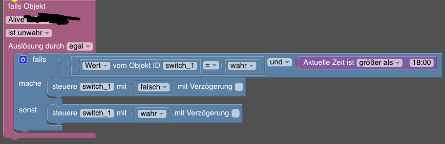

    folgendes möchte ich erreichen:
    Eine Steckdose soll eingeschaltet werden wenn ein Gerät nicht mehr erreichbar ist. Diese Steckdose soll sich aber auch ausschalten, wenn a) ein bestimmter Powerwert unterschritten wird oder b) es später als eine bestimmte Uhrzeit ist oder c) der Ausschaltbefehl von extern (Alexa) kommt.
    Das nachfolgende Script habe ich dazu erstellt (berücksichttigt aktuell noch nicht Anforderung a), da schon die anderen Bedingungen nicht sauber funktionieren).
    Dieses Script liefert folgendes Ergebnis:
    Steckdose wird angeschaltet wenn Gerät nicht erreichbar; Steckdose wird ausgeschaltet wenn später als Uhrzeit x. Wird dann aber wieder eingeschaltet (vmtl. weil Trigger "Gerät nicht erreichbar = wahr) und dann wieder ausgeschaltet (weil Bedingung 2 = wahr)
    Aktuell komme ich da nicht weiter - ich habe aber auch so gut wie keine Erfahrung in Blockly.

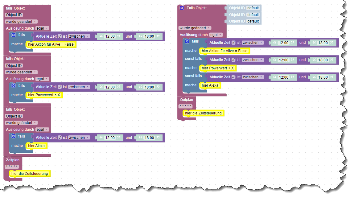

      Du hast 4 völlig verschiedene Ereignisse, auf die zu reagieren ist.
      Also brauchst Du 4 Trigger oder einen Trigger der auf Änderungen der 3 Eingangsgrößen reagiert + einen Trigger für die Uhrzeit.
      Warum so verklausuliert? "Alive-XXX", "Ein Gerät", "Eine Steckdose".
      Es hilft manchmal ungemein, wenn im Klartext gesagt wird, was die Eingangsgrößen sind und was man erreichen möchte.
      Vielleicht bis Du ja mit Deinem Vorhaben völlig auf dem Holzweg und andere können da ihre möglicherweise besseren Vorschläge einbringen.

        @devdracon

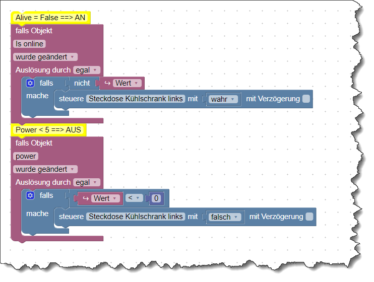

              @devdracon

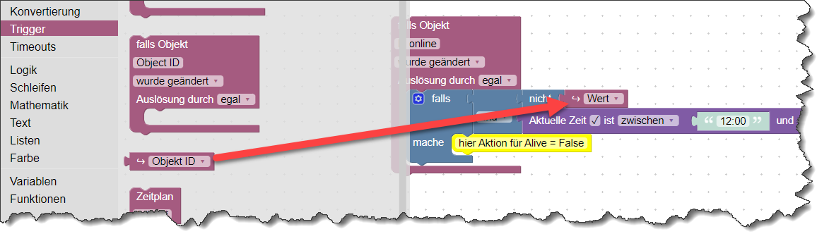

              Kleine Schützenhilfe für den Einstieg, um unnötige Roundtrips zu vermeiden:

                @codierknecht ob es hilft... 😇
                was prüfe ich damit? "falls nicht hole Wert von" was? - ich verstehe den Sinn dieses Blockly-Elements noch nicht.
                und: was für ein Block klebt denn am "falls" (da ist der Pfeil drüber)
                weitere Hürde:
                für z.B.den Powerwert benötige ich eine wenn-dann-abfrage? "wenn powerwert < 5 dann switch_1 = false
                CodierknechtC 2 Antworten Letzte Antwort

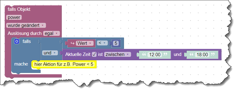

                  @devdracon
                  "WENN-DANN" heißt hier "FALLS-MACHE" und unter dem Pfeil klebt ein "und".
                  Der Pfeil sollte zeigen, wie man an das Element kommt - da suchen sich viele 'nen Wolf.
                  Das es in diesem Beispiel um "Alive" geht - was ja vermutlich ein True/False (Wahr/Falsch) Wert ist, kann man direkt auf den Inhalt (Wert) des Datenpunktes prüfen.
                  In Pseudocode würde da stehen:
                  if not Wert and Zeit between "12:00" and "18:00" then
                    // hier die jeweilige Aktion
                  end if
                  Ein if not Wert ist das Gleiche wie ein if Wert = false
                  Für "Power" könnte das dann im Prinzip so aussehen:

                      @codierknecht ...ist es ein Unterschied, ob bei dem "und"-Block die Werte in einer Zeile oder wie bei dir untereinander stehen? wie geht das ggf. das untereinander anzuordnen? finde ich besser lesbar als in einer Zeile...

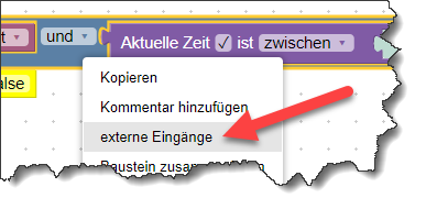

                        macht keinen Unterschied!
                        Rechtsklick auf den Block mit dem "und"

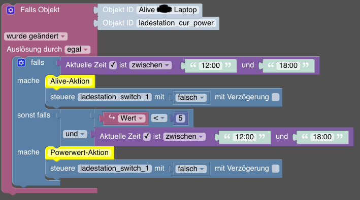

                              @codierknecht Die Uhrzeit wird doch an dem Änderungstrigger geprüft? Bsp.: wenn sich der Zustand von Objekt-ID "Alive" ändert & es zwischen 12 und 18 Uhr ist schalte Dose ein
                              Der separate Zeit-Trigger würde die Dose unabhängig von den Zuständen der Objekte schalten? Richtig?

                                @devdracon sagte in Steckdose schalten i.v.b. mit mehreren Bedingungen:
                                Dazu braucht man einen eigenen Trigger!
                                Die Prüfung auf die Uhrzeit bei den anderen Triggern soll regeln, dass z.B. bei Alive=False die Dose nach einer bestimmte Zeit nicht eingeschaltet wird.
                                Dass die Dose um eine bestimmte Uhrzeit ausgeschaltet werden soll, hat ja sicher einen Sinn.
                                Wenn Du z.B. einstellst, dass die Dose immer spätestens um 23:00 Uhr abgeschaltet wird ... was soll passieren, wenn das Gerät (Laptop) erst um 23:05 nicht mehr erreichbar ist? Dose wieder an? Wohl kaum. Daher auch meine Frage nach dem "Ruhezeitraum".

                                  @codierknecht ok. jetzt bin ich verwirrt.
                                  Die Dose wird Abends immer über "human Input" ausgeschaltet. ("Alexa alles aus") Uhrzeit ist da variabel.
                                  So sieht das jetzt bei mir aus.
                                  Würde also für die erste Bedingung bedeuten:
                                  Falls das Objekt "Alive Laptop" sich ändert (egal welcher Zustand) wird geprüft ob die aktuelle Zeit zwischen 12 und 18 Uhr ist, wenn ja, schalte die Dose "Ladestation" aus.
                                  Damit dann die Dose in der übrigen Zeit eingeschaltet wird, brauche ich den anderen (separaten) Trigger?
                                  Das würde dann für das obige Beispiel bedeuten, das ich bei den Zeiten die Ruhezeiten definieren müsste?

                                    Jetzt bin ich irritiert :-(
                                    Das klang in Deinem Eingangspost anders:
                                    soll sich aber auch ausschalten, wenn ... oder b) es später als eine bestimmte Uhrzeit ist
                                    Wenn nur durch Alexa und nicht zeitgesteuert, wird das deutlich einfacher.
                                    Mach's für den Anfang mit einzelnen Triggern - ist übersichtlicher.

                                      @codierknecht Kommunikationsmissverständnis. Sorry. 😕
                                      Ich hatte ursprünglich das Problem das sich die Dose immer wieder - nach der von mir -ursprünglich falsch konfigurierten Logik- immer wieder einschaltete. Daher dachte ich, das ich eine Regel für eine bestimmte Uhrzeit benötige.
                                      Danke nochmal für deinen unermüdlichen Input. Ich habe an dem Beispiel heute viel gelernt! 👍🏻
                                      Ich setze das später mal um - für heute bin ich erst mal raus.

                                        @codierknecht Deine Scriptvorlage funktioniert perfekt - danke!
