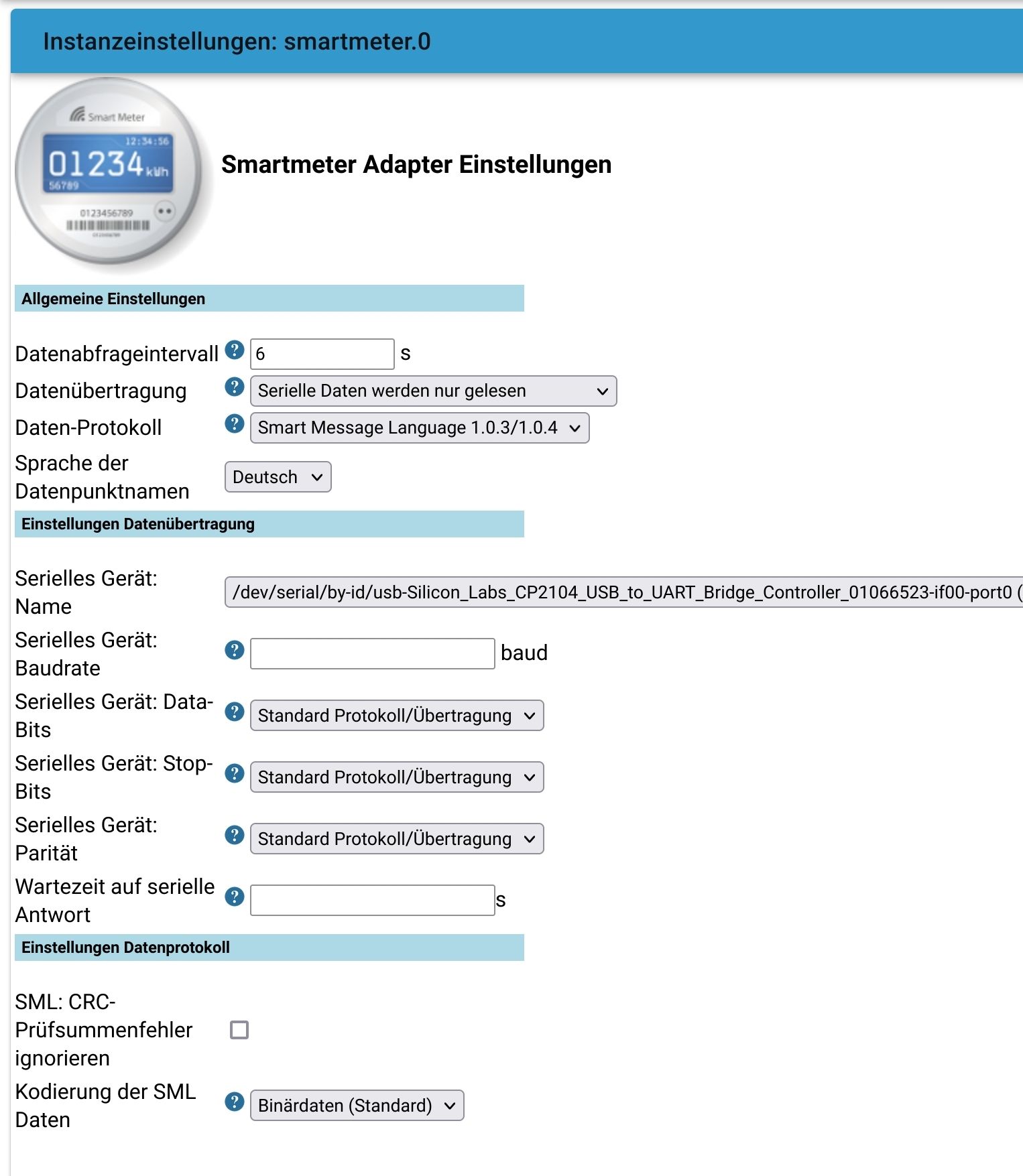

                          @homoran doch Log Level ist eigentlich auf Debug gestellt.
                          Habe eben den Pi neu gestartet und jetzt sehe ich zumindest die gewünschten Objekte unter Smartmeter, allerdings fehlen immer noch die Werte:
                          Stimmt, Konfig ist hier:

                            @florian-bürchner sagte in smartmeter zeigt keine Datenpunkte an:
                            lassen sich nicht aufklappen?
                            allerdings fragst du ja nur alle 5 Minuten ab.
                            wo hast du diese Konfiguration her?
                            üblicherweise wird alles auf default gelassen.
                            und welche serielle Schnittstelle nutzst du?
                            bei mir sieht es so aus
                            und was stand im debug-log beim Neustart?
                            Florian BürchnerF 1 Antwort Letzte Antwort

                              @homoran Danke, habe meine Config an Deine angepasst und jetzt lassen sich die Ordner aufklappen und die Werte stehen da!!

                                bleibt für mich die Fragen
                                @homoran sagte in smartmeter zeigt keine Datenpunkte an:
                                und
                                damit ich bei ähnlichen Fällen besser helfen kann.
                                  und
                                  Florian BürchnerF Offline
                                  Florian Bürchner
                                  @homoran Tatsächlich habe ich die Config selbst gemacht.
                                  Log ist angehängt - Restart war um 21:15 Uhr.
                                  iobroker.2022-11-15.log.html
                                  HomoranH DJMarc75D 2 Antworten Letzte Antwort
                                  • Florian BürchnerF Florian Bürchner
                                    ist leider kein debug log, aber die Liste der ports ist drin
                                    2022-11-15 21:48:22.665 - info: smartmeter.0 (1123) List of port: [{"path":"/dev/ttyAMA0"},{"path":"/dev/ttyUSB0","manufacturer":"Silicon Labs","serialNumber":"0020","pnpId":"usb-Silicon_Labs_CP2102_USB_to_UART_Bridge_Controller_0020-if00-port0","vendorId":"10c4","productId":"ea60"}]
