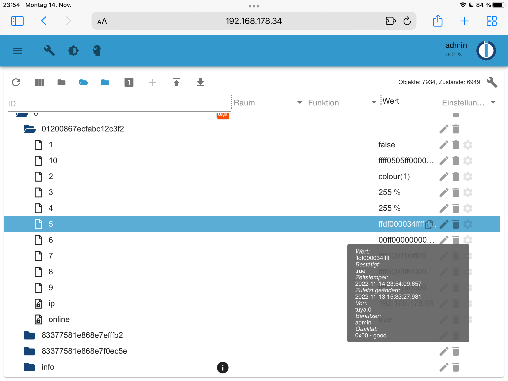

    Nun habe ich bei einer günstigen LED Birne von eFamilyCloud meine Schwierigkeiten.
    In der Smart Life App und damit über den tuya Adapter in ioBroker hab ich sie bereits.
    In HomeKit ist sie auch schon integriert und ein- bzw. ausschalten geht auch.
    Was noch fehlt ist dimmen und die Farbe verstellen zu können.
    So sieht das in der App aus
    Wenn ich in der App die Farbe, Saturation oder Brightness verstelle ändert sich in den ioBroker Objekten immer nur der Wert in der Zeile Color (5):
    Auf irgendeine Weise muss ich also den Wert in der Zeile Color umrechnen und HomeKit verständlich machen.
    1. Wie macht man das ?
    2. Welchem Objekt weise ich das dann in yahka zu ? Bisher hab ich da einen „Lightbulb“. Ein Color Attribut hat der aber nicht…
    lethuerL 1 Antwort Letzte Antwort

      hier nochmal die entsprechende Zeile "colour_data" deren Wert sich ändert wenn ich in der App Saturation, Bright oder die Farbe verändere :
      Und meine jetzigen Einstellungen im yahka Adapter:
      CodierknechtC N 2 Antworten Letzte Antwort

          @lethuer die ersten 6 Werte könnten RGB in HEX sein. Also FFDD00 sollte 255, 221, 0 in RGB ergeben und das ist Gelb. Veränder doch mal die Farbe und guck was der Wert macht. dann bei google RGB to HEX und mal schauen ob das passt
          Gruß Nordischerjung
          sonnige Grüße von der Ostsee
          • lethuerL Offline
            lethuerL Offline
            lethuer
            schrieb am zuletzt editiert von lethuer
            @nordischerjung sagte in eFamilyCloud RGB LED Birne zu yahka:
            Jo das passt schon mal, hab mal rot eingestellt:
            Dec: 255 16 00
            Hex: FF 22 00

              ich sehe gerade, dass hinter den colour_data "rgbhsv" steht.
              das die ersten ziffern ja offensichtlich der hex code für die farbe ist haben wir ja schon :)
              was bedeutet nun hsv ?

                @lethuer okay frage selber beantwortet:
                https://de.wikipedia.org/wiki/HSV-Farbraum
                eine möglichkeit sättigung und Dunkelstufe anzugeben, also genau das was ich brauche.
                Wie nehm ich das jetzt aber auseinander und mache es yahka verständlich ?

                        @codierknecht sagte in eFamilyCloud RGB LED Birne zu yahka:
                        en gewünschten Wert schon mal als RGB hast, kannst Du ja HSB dazu berechnen.
                        Die Umrechnung ist hsv Code bereits im Code enthalten !
                        https://www.rapidtables.com/convert/color/rgb-to-hsv.html
                        Ich habe jetzt den 14 stelligen rgbhsv code auseinander gedröselt und zumindest schon mal folgendes herausgefunden:
                        RGB
                        RGB sind als hex die ersten 6 Ziffern.
                        --> 1+2: Rot
                        --> 3+4: Grün
                        --> 5+6: Blau
                        unbekannte Ziffer:
                        --> 7: immer 0
                        Hue
                        Ziffer 8+9+10 ergeben je nach Farbe Dec 0...360
                        Saturation
                        Ziffern 1-6 ändern sich, wenn in der App "Saturation" verändert wird.
                        Zusätzlich ändern sich die Stellen 11 + 12
                        --> 11+12 ergeben Dec 0...255 bei App Einstellung 0...100%
                        Value (Bright)
                        Ziffern 1 bis 6 ändern sich, wenn in der App "Bright" verändert wird.
                        Zusätzlich ändern sich die Stellen 13 + 14
                        --> 13+14 ergeben Dec 25...255 bei App Einstellung 1...100%
                        • lethuerL Offline
                          lethuerL Offline
                          lethuer
                          @lethuer
                          Wenn ich manuell den rgbhsv code ändere indem ich beides passend zueinander eingebe, dann kann ich die lampe auch steuern :)
                          Beispiel für Grün:
                          Ziffer 1-6:
                          R:00
                          G:ff
                          B:00
                          ergibt die ersten sechs Ziffern: 00ff00
                          Ziffer 7: 0
                          Ziffer 8-14:
                          gewählte rgb farbe umgerechnet in hsv, skaliert und als hex angegeben:
                          H:120 -> dec120 -> (hex) 078
                          S:100% -> dec255 -> (hex) ff
                          V:100% -> dec255 -> (hex) ff
                          ergibt die letzten ziffern: 078ffff
                          gesamt also: 00ff000078ffff
                          Als nächstes würde ich dann gerne mal Saturation und Bright(Value) an die yahka Merkmale "Brightness" bzw. "Saturation" übergeben:
                          Hierzu werde ich ein Skript nutzen müssen, welches die Ziffern 1-6 und 11+12 bzw. 13+14 aus "colour_data" manipuliert.
                          Über yahka würde dann Saturation bzw. Bright verändert und ein Wert zurück geliefert.
                          Mit diesem Wert hat man dann nach umskalierung direkt einen neuen hsv code.
                          Damit dann die Lampe in ioBroker gesteuert werden kann, so müsste ein neuer rgbhsv code zusammengesetzt werden.
                          Also muss dann noch der passende rgb code ermittelt werden und entsprechend die ziffern 1-6 geupdatet werden.
                          Nur habe ich keine Ahnung wie ich das anstelle die entsprechenden Ziffern im rgbhsv code zu manipulieren ?!
                          Yahka setzt:
                          Hue (0 - 360),
                          Saturation (0-100 bzw. 0-255 bei level255 Conversion)
                          brightness (auch 0-100/0-255)
                          ColorTemperature (ca. 140 - 500)
                          Den Zahlenwert von yahka zwischen 0-100 für Bright(Value) oder Saturation muss ich also auf 0...255 umskalieren und in hex konvertieren.
                          das ergebnis dann auf die entsprechende ziffer 11+12 (saturation) oder 13+14 (bright) schreiben.
                          Die Skalierungsfaktoren sind dann:
                          • bei Saturation der Faktor 255/100%, sollte aber noch auf ganze zahlen gerundet werden.
                          • bei Bright(Value) muss dann vielleicht noch berücksichtigt werden, dass die Skala erst bei dec 25 anfängt und damit den Wertebereich 25...255 hat.
                            Die Umrechnung dort lautet also 100% -> 255, 1% -> 25

                            Beispiel für Grün:
                            Ziffer 1-6:
                            R:00
                            G:ff
                            B:00
                            Ziffer 7: 0
                            Ziffer 8-14:
                            Yahka setzt:
                            Hue (0 - 360),

                                lethuerL Offline
                                lethuerL Offline
                                lethuer
                                @lethuer
                                @lethuer sagte in eFamilyCloud RGB LED Birne zu yahka:
                                Fertig ist das aber ja noch nicht, da brauche ich noch Support
                                Kann jemand weiterhelfen wie ich mein Vorhaben am besten umsetzen kann ?
                                Damit dann die Lampe in ioBroker gesteuert werden kann, müsste ein neuer rgbhsv code zusammengesetzt werden.
                                Yahka setzt:
                                Hue (0 - 360),
                                Das Eergebnis dann auf die entsprechende ziffer 11+12 (saturation) oder 13+14 (bright) schreiben.
