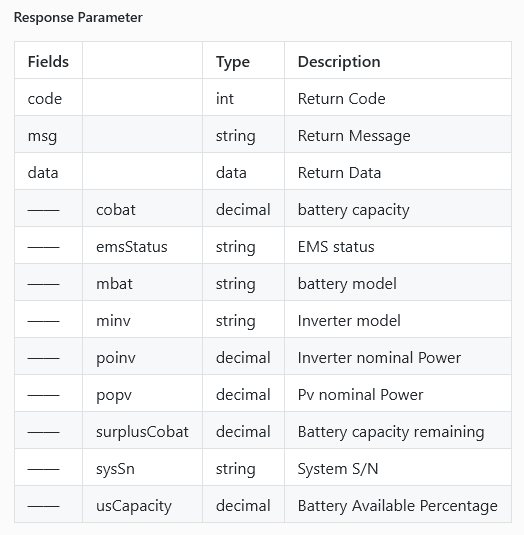

                              @gaspode
                              ... ich hab da mal 'ne Frage ... welche Werte (=strings) kann dein Adapter hier annehmen:
                              Danke für die Antwort.
                              GaspodeG 1 Antwort Letzte Antwort
                              • RaspiUserR RaspiUser
                                @gaspode
                                GaspodeG Offline
                                GaspodeG Offline
                                Gaspode
                                #291
                                @RaspiUser
                                Gute Frage. Der String kommt direkt über die API und ist leider nicht näher dokumentiert.
                                • RaspiUserR Offline
                                  RaspiUserR Offline
                                  RaspiUser
                                  #292
                                  Danke für die Info.
                                  Ich habe eine "Notstrom-Versorgung" incl. und wollte den daraus resultierenden "EMS_status" wissen. Dann muss ich mich bei Gelegenheit überwinden und die Netztrennung per Hand auslösen ... ;-)
                                    RaspiUserR Offline
                                    RaspiUser
                                    #293
                                    ... das hat mir der Alpha-Service geantwortet (sinnvoll gekürzt):
                                    Das EMS weist in der Regel drei verschiedene Zustände auf, die auf der
                                    Cloud-Plattform wie folgt angezeigt werden: Normal, Protection und Fault.
                                    Mit freundlichen Grüßen,
                                    AlphaESS Customer Service
                                    Vielleicht auch für andere von Interesse.
