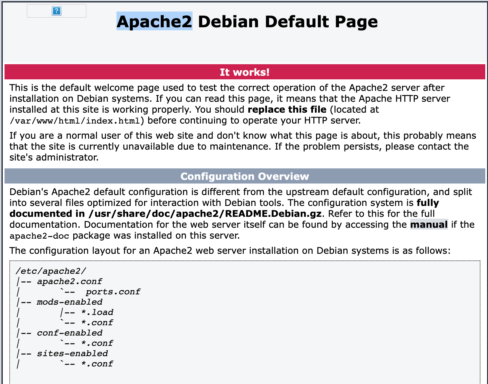

      Accu @Thomas Braun last edited by
      @thomas-braun geht leider auch mit 8081 nicht. Es wird die standard Apacheseite angezeigt.
      Ich hatte das damals gemacht wegen dem PiHole. Hatte das irgendwo mal gelesen, dass man den Port ändern soll.

        • A
          @thomas-braun seltsam ich bekomme diese seite nämlich angezeigt.
          Homoran DJMarc75 2 Replies Last reply Reply Quote 0

                    • DJMarc75
                      DJMarc75 @Accu last edited by DJMarc75
                      @accu sagte in Web Interface nicht mehr verfügbar:
                      das ist doch die IP vom Raspi
                      ja aber nicht der eigentliche Port von ioBroker
                      192.168.1.13:8081
                      sollte im Browser eingegeben werden.
                      • A
                        Accu @DJMarc75 last edited by
                        @djmarc75 es ist überall das gleiche. Kommt immer diese Default Apache Seite egal ob ich 80, 8080 oder 8093 hinter die IP setze
                        DJMarc75 1 Reply Last reply Reply Quote 0

                            pi@Raspi:~ $ sudo nano /etc/lighttpd/lighttpd.conf
                            pi@Raspi:~ $ sudo /etc/init.d/lighttpd restart
                            [ ok ] Restarting lighttpd (via systemctl): lighttpd.service.
                            pi@Raspi:~ $ iob status
                            Objects type: jsonl
                            States  type: jsonl
                            pi@Raspi:~ $
                            habe in der datei den Port auf 8081 (ohne " ") gesetzt, neugestartet und im Browser 192.168.1.13:8081 eingegeben. Komme wieder auf die default apache seite
                            • A
                              @thomas-braun habs gefunden: kommt hierher: pihole Port change
                              Thomas Braun Homoran 2 Replies Last reply Reply Quote 0
