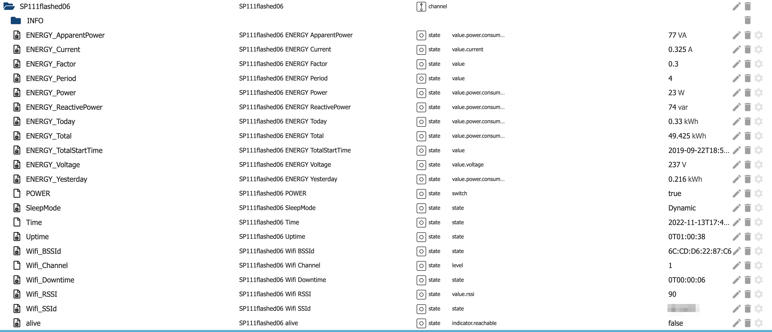

    Auf beiden Systemen ist der Sonoff-Adapter installiert und damit soll eine Gosund/Tasmota (6.6) abgefragt werden.
    Die Gosund SP111 hat die IO 192.168.11.135 und funktiniert soweit. Ich kann die IOP aus beiden Systemen vom proxmox host system und auch aus der ioB VM pingen.
    Wenn ich nun die SP111 per MQTT (sonoff-Adapter) ins ioB-Prox6 System einbinde, dann wird die Steckdose sofort erkannt und die Daten kommen in die jeweiligen DBs:

    Wenn ich nun die MQTT Settings in der SP111 ändere auf die MQTT-Sonoff Adapter Einstellungen meines ioB-Prox7 System gibt es keine Kommunikation und keine DPs der Sgteckdose werden generiert.
    Der Adapter geht auch nicht auf grün und das Log ist nicht ergiebig:

                        Nun werden beim Sonoff-Adapter die SP111 mit Adresse 192.168.11.135 erkannt und auch mein Problem im Shelly Adapter, auch hier gingen die Adressen im Bereich 192.168.11.XXX nicht, hat sich erledigt.
                        Also definitiv ein Problem mit dem Realtek Adapter unter Proxmox.
