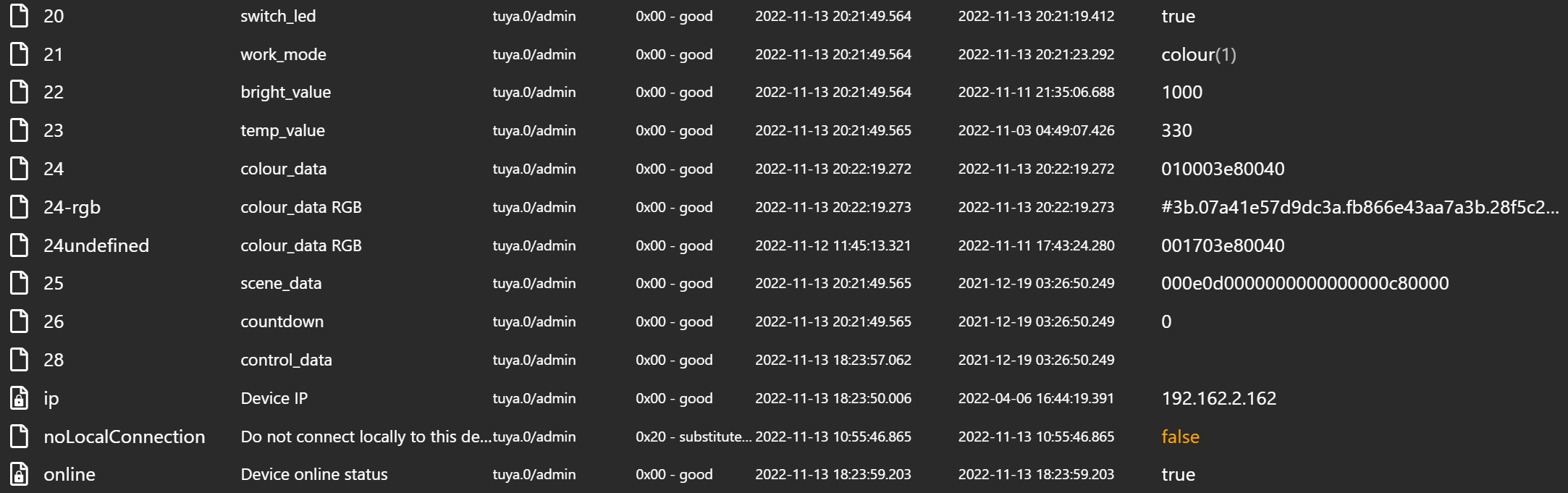

                        • M
                          mrjeschke @apollon77 last edited by
                          @apollon77
                          24-rgb hab. Sieht gut aus. Nur Helligkeit ist von 10-1000%
                          Enspricht in der app bis 100%.
                          apollon77 1 Reply Last reply Reply Quote 1
                          • apollon77
                            apollon77 @mrjeschke last edited by
                            @mrjeschke jetzt aber nicht mischen. Also 24-rgb klappt in alle Richtungen was die Farbe angeht?!
                            Und was ist jetzt mit brightness? Das ist ja ein anderer Punkt oder?
                            Welcher denn. Und bitte zeig mal das Objekt json von dem device Objekt und von dem brightness Objekt.
                            Das war aber dann schon immer so, korrekt?
                            • Domi920
                              Domi920 last edited by Domi920
                              @apollon77
                              Habe auch 3 verschiedene Lampen mit 24-rgb.
                              Leider funktioniert es bei mir nicht:
                              Die Helligkeit der Farbe steht mit im Datenpunkt "color_data". Diese wird in den letzten 4 Stellen benannt.
                              03e8 => 1000 entspricht 100% in der App
                              000a => 10 entspricht 1% in der App
                              Bei einer anderen Lampe mit 5-rgb klappt alles wunderbar! Egal ob in App oder Datenpunkt, beide Richtungen sind synchron!
                              Allerdings ist bei beiden Versionen die Helligkeitsangabe bei "color_data" mit dabei.
                              Bei 5-rgb die letzten 2 Stellen:
                              19 => 25 entspricht 1% in der App
                              ff => 255 entspricht 100% in der App
                              Bei beiden Versionen gibt es noch "Saturation". Mit der Funktion kann man die Farbe mit weiß "vermischen". Umso weniger die Prozentzahl, umso mehr wird der Farbton mehr weiß.
                              Wahrscheinlich ist das nicht so relevant denke ich mal.
                              Wollte es nur der Vollständigkeit halber erwähnen.
                              apollon77 2 Replies Last reply Reply Quote 0
                              • M
                                @apollon77
                                Farbe geht in beide Richtungen ohne Probleme.
                                Ob brightness schon so war weiß ich nicht. Habe die Lampe nur zum Test aus der Grabbelkiste geholt.
                                Steuerungsmässig ist das kein Problem, die 10-1000% des Adapterswerden richtig
                                als 1-100% zur Lampe geschickt und umgekehrt.
                                Ich finde es nur gewöhnungsbedürftig die Helligkeit zwischen 10-1000% zu steuern.

                                      @domi920 naja die Daten von tuya sind hsv. Was da bei der dekodierend schief geht checke ich gleich.

                                        • apollon77
                                          apollon77 @Domi920 last edited by
                                          @domi920 Ok, Bitte neu von GitHub updaten. da wurden die aus den hsv Werten errechneten rgb Werte nicht gerundet. Da kommt dann sowas in hex raus gg. Jetzt besser?
                                          Aber formal ist das keine "Helligkeit" sondern ist die Farbabdunklung. Im Rahmen des HSV Farbmodels
                                          Domi920 1 Reply Last reply Reply Quote 0
