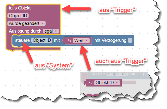

              @codierknecht sagte in HM-RPC bringt Fehler und pumpt den Duty cycle voll:
              Das Script auch zu zeigen wäre hilfreich.
              R 1 Antwort Letzte Antwort
              • R Renegade 0
                @codierknecht
                Damit kenn ich mich jetzt leider nicht aus, darum noch keine Überprüfung gemacht. Aber im Endeffekt schreibt ja node-Red nur ein true oder false bei diesem Script. Bei anderen haut es super hin.
                Hoffentlich findet sich einer, der den Fehler sieht. Ich suche seid 2 Tagen und finde nichts. :/
                Evtl. ist auch die Steckdose hin. Denn es gibt nur bei der Probleme. Ist eine HmIP-PSM-2. Die anderen sind alle normale PSM.
                CodierknechtC Offline
                Codierknecht
                @renegade-0 sagte in HM-RPC bringt Fehler und pumpt den Duty cycle voll:
                Blockly hast Du installiert?
                Ist für so eine kleine Überprüfung ja recht simpel:
                Vorausgesetzt, im DP für den Schalter wird irgendwo true/false geliefert, um damit die Dose auf true/false zu setzen.
                Du kannst auch das folgende nehmen und in Blockly importieren.
                Dann musst Du das nur entsprechend anpassen:
