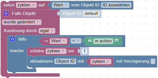

Oder muss es ein true oder false wert sein? Wenn ich da nur auf änderung reagiere dann würde er ja zwei mal zählen oder?
Ja. Wenn er aber einen String enthält, dann auf Änderung triggern und im Trigger einen String-Vergleich machen.

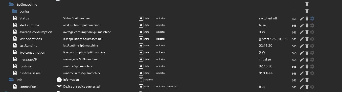

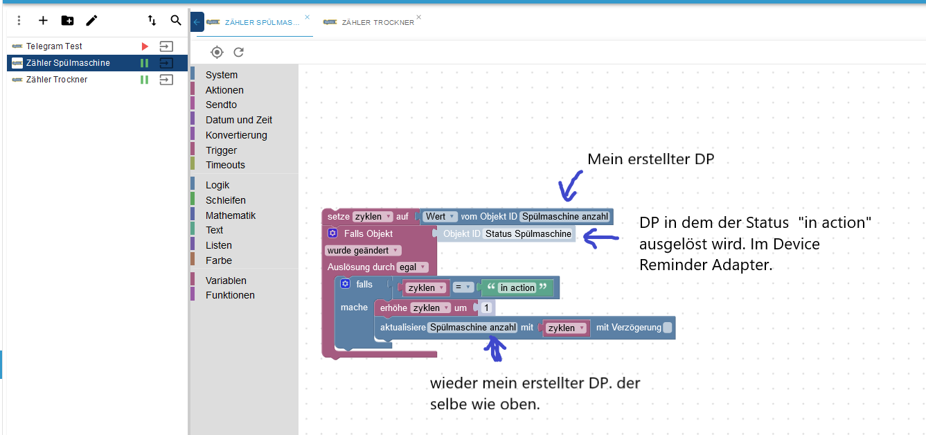

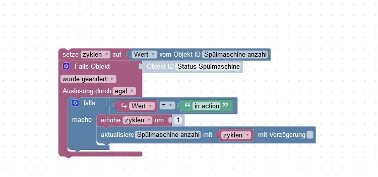

Danke die nochmal Paul. Hab es nachgebaut bei mir aber leider wird in dem DP nichts reingeschrieben wenn die Spülmaschine läuft.
Der Trigger (in action) an der Spülmaschine wird gesetzt aber in dem von mir erstellten DP bleibt eine 0 stehen.Hab alles gespeichert und das Skript aktiviert. Muss ich noch was tun, was ich übersehen habe, damit es funzt?
sieht so bei mir aus mir den Infos wie ich die DP´s gesetzt habe
mein erstellter DP
mein erstellter DP
@random-0
Falsche Vergleichsvariable:zyklen. Es muss der Wert des Trigger-Datenpunktes (unter "Trigger") verglichen werden.
