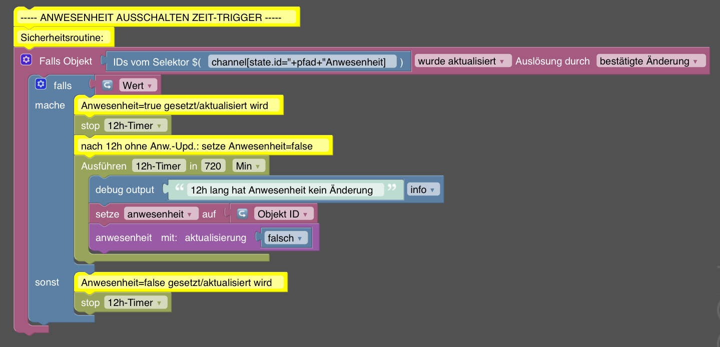

    Hallo zusammen, ich möchte je einen Timer starten pro Object-Trigger.
    Es können nun jedoch mehrere Objects hintereinander triggern. Das würde aktuell zu einem Neustart des Timers führen. Der alte Timer wäre weg. Wie kann ich für jedes Object einen eigenen Timer laufen lassen? Ich habe dazu keine Functionselement gefunden, dass den Namen des Timers variabel zulässt.
    Vielen Dank schonmal!
