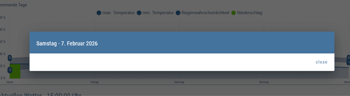

                      Ich bin über diesen Thread durch GOOGLE aufmerksam gemacht geworden, da ich (und auch andere) diesen hier beschriebenen Fehler ebenfalls haben (siehe auch https://forum.iobroker.net/post/1324142)
                      So sieht es aus (falsch):457f5c11-5051-4c16-8f2f-e311d558baef-image.png

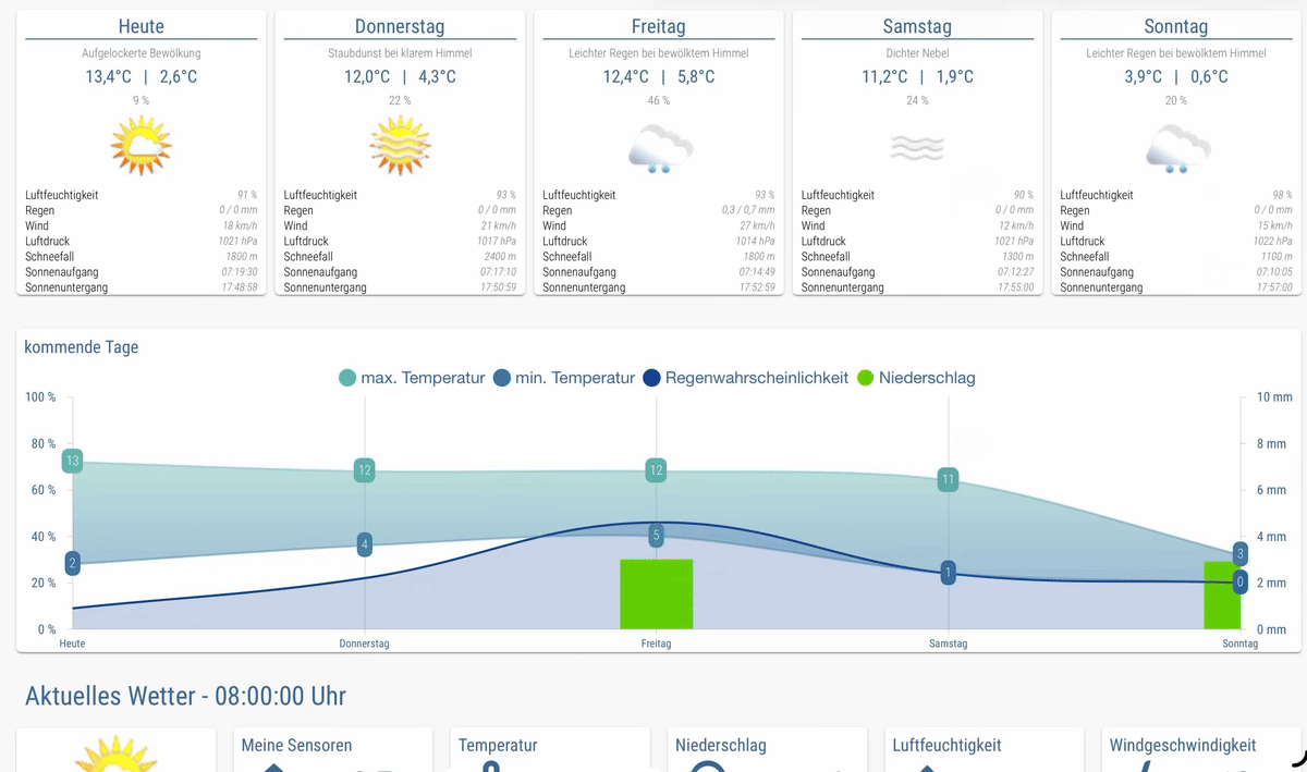

                      Und hier kann man sehen wie es sein soll … aber einfach nicht will 😨 https://forum.iobroker.net/topic/32232/material-design-widgets-wetter-view.
                      Hat jemand einen Vorschlag?

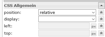

                        Ich habe lange herumprobiert und des Rätsels Lösung gefunden.
                        Dieses RELATIVE fehlte in den Dialog Views:
                        Hier das fertige Projekt 2026-02-25-Wetter2.zip
