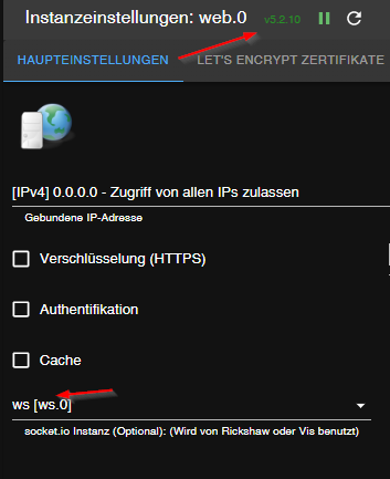

    @crunchip: danke für die ersten Infos!
    Gegenfragen:
    • WS.0 => ist Websocket-Adapter, wie ich es verstehe. Wie wird dieser konfiguriert?
    • woher bekomme ich die 5-er Version vom WEB-Server Adapter her? Ich kann nur die 4-er direkt runterladen. Direkter Git-Link?
    • wie bekommst du die Einstellungen in Vis ohne Werte hin?

    ok, den latest habe ich direkt von Github genommen, das passt jetzt. Aber WS läuft noch nicht

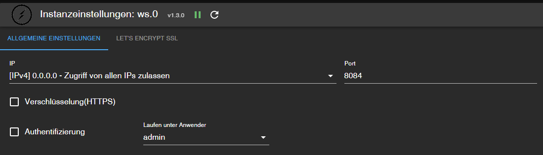

      das Problem mit ws.0 habe ich auch gefunden:

        @paulnichtpanzer sagte in Vis nach Iobroker-Umzug auf Proxmox wieder aktiv.:
        Nein, 'latest'=beta; aus github geangelt = alpha.

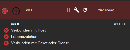

          WS läuft noch nicht
          indem ich da gar nix eingetragen habe
          man kann auch wenn man stable eingestellt hat, einzelne Adapter aus dem latest installieren ohne umstellen, dazu muss iobroker in den experten modus, dann hast du die Möglichkeit, siehe

            Port 8084 war belegt, musste 8085 nehmen
              8084
              Für was belegt?

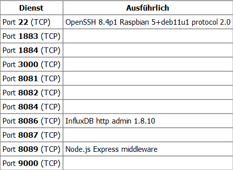

                @crunchip: wenn ich das wüsste... Wie bekomme ich es am besten heraus, ohne alle Instanzen durchzuwühlen?

                  @paulnichtpanzer sudo netstat -tulpen

                    @crunchip in dieser Ansicht taucht der Port nicht auf

                      ach, das war noch die aktive Instanz von socketio.0!

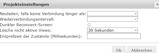

                        meine Einstellungen in Vis sind folgende:
                        In wie weit unterschieden sich "nie" von "leer"? Muss es unbedingt leer sein?

                          @paulnichtpanzer die musst du natürlich deaktivieren, beide nutzen den gleichen Port
                          keine Ahnung, nie sollte aber passen
                          die Frage, worauf läuft denn deine Vis? vllt liegt da eher das Problem
