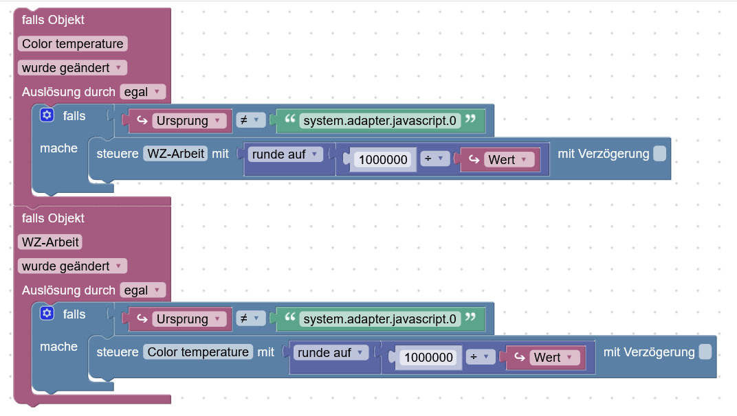

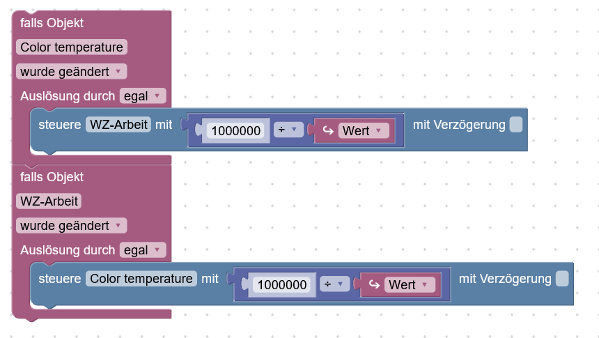

        Jetzt bei mired <-> Kelvin umrechnung
        habe ich da nicht das gleiche Effekt

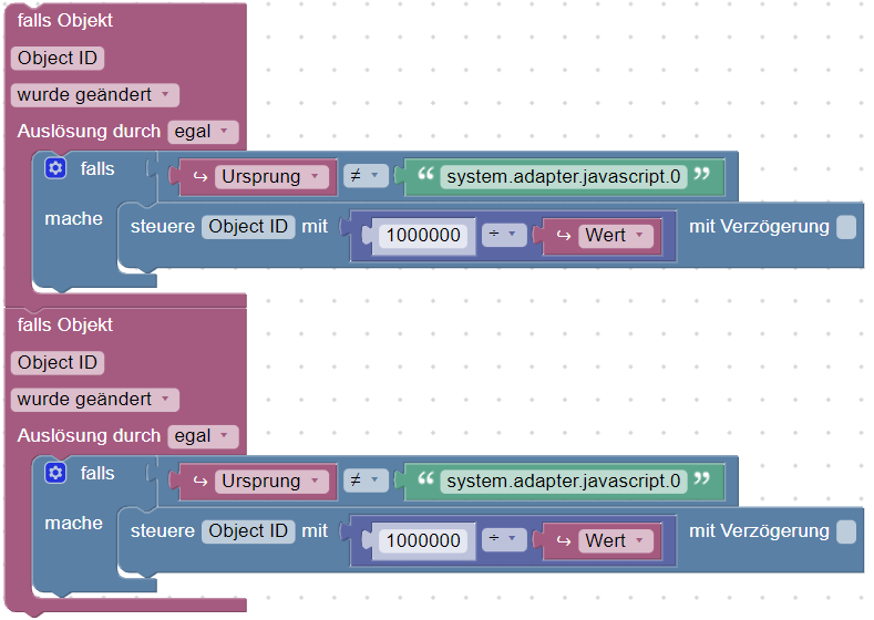

          @vumer sagte: habe ich da nicht das gleiche Effekt
          Das kann (muss nicht) zu einer Trigger-Endlosschleife führen. Diese kann man hier durch Auswertung des Ursprungs verhindern.

            👍 Dankeschön!
            so funktioniert es jetzt
