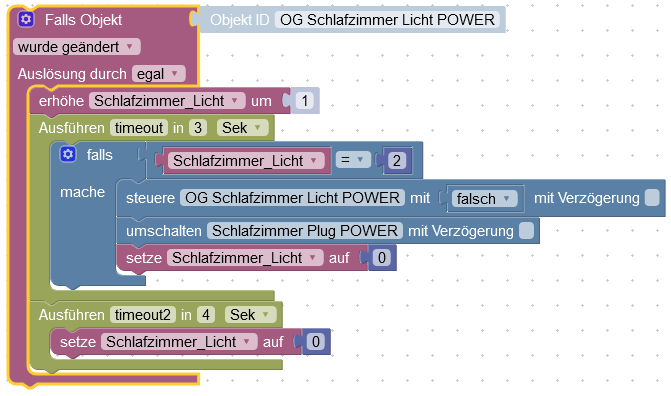

      puls200 last edited by puls200
      ist es möglich, auf einfachem Weg anhand der Tasmota-Steuerung mit einem herkömmlichen Schalter mehrere Szenen zu steuern?
      Beispiel: ich habe in unserem Schlafzimmer eine Deckenlampe mit einem Shelly (Tasmota) versorgt und eine Nachttischlampe über einen Plug (Tasmota). Bisher steuere ich nur die Deckenlampe mit einem Sonoff Lichtschalter (Tasmota).
      Ist es möglich, über den Sonoff Lichtschalter mit einem "Doppelschalten" das Deckenlicht auszuschalten und die Nachttischlampe einzuschalten? Im Grunde geht es darum zu wissen, ob ich den Sonoff Lichtschalter so konfigurieren kann, dass er bei einem "Doppelschalten" einen MQTT-Befehl ausgibt, um so z.B. einen Skript zu steuern. Dieses "Doppelschalten" könnte ich sicherlich mit einem Skript abfangen (... wenn zweites SCHALTEN höchstens 1 Sekunde nach dem ersten SCHALTEN erkannt wird, dann...), aber das ist mir irgendwie zu frickelig.
      Gibt es einen eleganteren Weg?
      Gruss und Dank!
      Puls

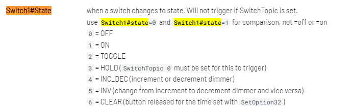

          @puls200 Also, Ich nutze bei mir das normale Schalten und langes Drücken. Ob "Doppelklick" ginge müsste ich erst einmal recherchieren ...
          Ich zitiere mal von meiner Webseite: https://znil.net/index.php?title=Shelly_1_mit_Tasmota_als_Stromstossschalter_Ersatz#Bei_HOLD_anderes_Tasmota-Ger.C3.A4t_schalten
          Statt der Auswertung per MQTT kann der Shelly auch direkt auf einen langen Tastendruck reagieren und einen anderen Shelly mit Tasmota-Firmware schalten.
          Ich nutze das für die Nachtischlampen - bei mir ist neben dem Bett auf jeder Seite ein Taster welcher die jeweilige Nachtischlampe ein- oder ausschaltet.
          Drückt man nun lange (in diesem Beispiel > 3 Sekunden) auf den Taster wird nun die Lampe auf der anderen Seite geschaltet.
          SwitchMode 6
          SwitchTopic 0
          SetOption32 3
          SetOption13 0
          Rule1 ON Switch1#State=3 DO WebSend [192.168.1.114,admin:test1234] POWER TOGGLE ENDON
          Rule1 1
          SwitchMode 6 ist der Tastermodus (wie 4), aktiviert aber auch die Auswertung des "Long Press".
          SwitchTopic 0 deaktiviert das Senden per MQTT, sonst ist die lokale Auswertung in einer RULE nicht möglich
          SetOption32 3 setzt die Zeit für einen langen Tastendruck auf 3 Sekunden. Alles darunter schaltet nur um.
          SetOption13 0 sorgt dafür das er erst wartet wir lange gedrückt wurde und erst dann reagiert.
          Rule1 ON Switch1#State=3 DO WebSend [192.168.1.114,admin:test1234] POWER TOGGLE ENDON bedeutet folgendes:
          ON Switch1#State=3 wenn der HOLD Status ermittelt wurde (siehe https://tasmota.github.io/docs/Rules/#rule-trigger)
          DO dann tue folgendes ...
          WebSend [192.168.1.114,admin:test1234] POWER TOGGLE sende an das Geräte 192.168.1.114 mit dem Benutzer admin und dem Passwort test1234 den Befehl TOGGLE = von an auf aus oder umgekehrt wechseln. Ist der andere Tasmota nicht mit einem Passwort geschützt so lasst den Teil nach dem Komma weg, die IP muss aber trotzdem in eckige Klammern
          ENDON = Ende der Anweisung
          Rule1 1 Aktiviert die Regel auch, ansonsten steht die da nur und wird nicht ausgeführt
          P soRai 2 Replies Last reply Reply Quote 0

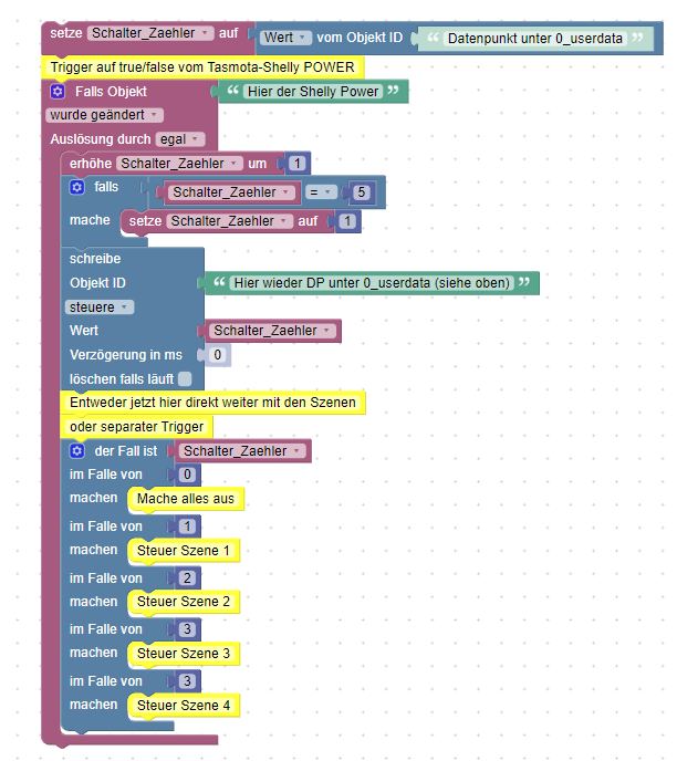

              • Armilar
                Armilar Most Active Forum Testing @puls200 last edited by Armilar
                @puls200
                Der gute Theo hat da für handelsübliche Schalter meines Wissens nichts in der Schublade. Jedoch kann man das ganz bequem mit einem Script und einem Zähler lösen. Der Toggle zählt egal ob true oder false in einem Datenpunkt einen Zustand höher (Aufpassen, das du nicht in die WebConfig kommst, daher besser Setoption1 1)
                Über das Skript definierst du dann, wie hoch der Schalter DP 0, 1, 2, -n gezählt werden soll.
                Dann greifst du über einen Trigger den Wert ab und steuerst deine Szenen oder eben bei 0 wieder aus.
                P 1 Reply Last reply Reply Quote 0

                    Das mit dem faul solltest du in den Griff bekommen. Ich versuch mich mal an einem rudimentären Blockly 😉

                      Genial! Der Tipp mit dem Zähler hat funktioniert.... mega-easy..... Vielen Dank!
                      Armilar 2 Replies Last reply Reply Quote 0
                      • Armilar
                        @puls200
                        "Habe fertig" 😉

                        EDIT: den Fehler kannst du behalten 😉 ... Mit 5 soll er natürlich nicht auf 1, sondern auf 0 und die letzte Szene sollte 4 sein...
                        Cinimod 1 Reply Last reply Reply Quote 0

                            @armilar Sorry, aber Dein Rat mit dem Zähler war Gold wert. Bei mir funktioniert es jetzt blendend. Dennoch ist Dein Blockly hilfreich für mich, da ich mir abgucken kann, wie man etwas eleganter macht. Vor allem der Hinweis mit dem "... im Falle von 1... im Falle von 2... im Falle von 3..." wird mir in Zukunft weiterhelfen.
                            Bei mir sieht es erstmal so aus:
                            Ausgiebiges Testen und Fault-Injections stehen noch aus.
                            BESTEN DANK!
                            Armilar 1 Reply Last reply Reply Quote 0

                                Musst nicht schalter_zähler nach der Aktion wieder zurückgesetzt werden? Sonst zählt er doch weiter wenn ich ne stunde später nur ein mal schalte ?! Dann währe auch der teil „wenn 5 erreicht wieder zurücksetzen“ überflüssig… oder übersehe ich da was ?
                                • Armilar
                                  Armilar Most Active Forum Testing @Cinimod last edited by
                                  @cinimod
                                  Das soll er ja auch. Der schaltet nur die Gänge hoch und hinter jeder Zählernummer ist eine andere Aktion. Wenn ich auf 3 bin musst du 2x Schalten, dann ist alles aus.
                                  Ich würde aber in jedem Fall in einen Datenpunkt den letzten Zustand schreiben, damit es beim Neustart dort auch weitergeht.
