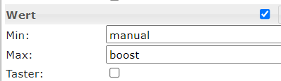

          @spinne1000 sagte:
          "states": "schedule:schedule;manual:manual;boost:boost;complex:complex;comfort:comfort;eco:eco",
          Das müsste mit einem beliebigen Off/On-Widget funktionieren, wenn die beiden Strings eingetragen werden:
