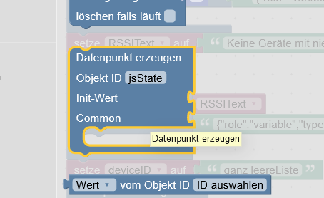

    Hallo Leute noch mal.
    Im Blockly kann man automatisch DP erstellen
    aber die werden stets im javascript.0 angelegt! Ich hätte die aber gern im 0_userdate.0 in einem folder oder irgendwo anlegen... wie geht das mit dem Blockly! ( Die Tipps hier kenne ich hier * Autor: Mic (ioBroker) | Mic-M (github)

      @wagner sagte: wie geht das mit dem Blockly!
      @wagner sagte in DP nach "0_userdata.0" anstatt nach "javascript.0":
      Nicht, wenn sie mit "0_userdata.0." beginnen.
