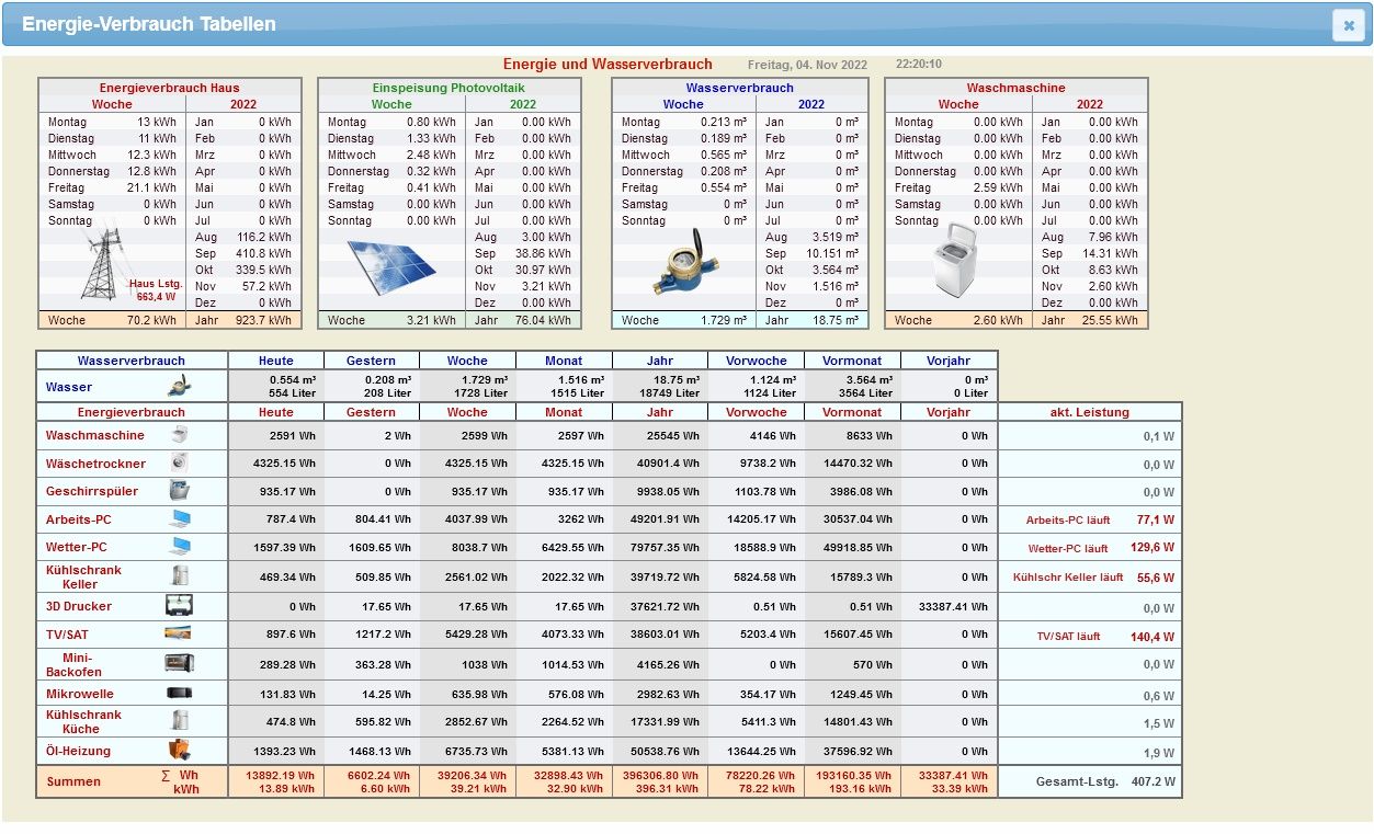

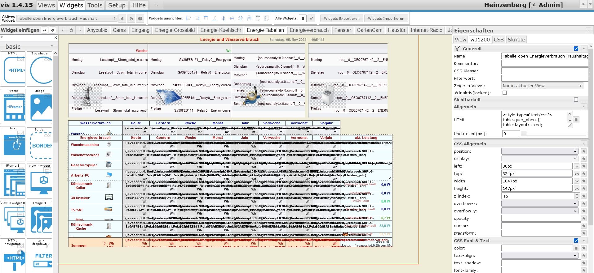

                            @wolfgangfb
                            Ich weiß nicht genau, ob ich Dich richtig verstanden habe, jedenfalls bin ich bei meiner Tabellenerstellung mittels bindings wohl auch an die von @OliverIO erwähnte Begrenzung auf 50 Bindings/Widget gekommen.
                            Die untere, große Tabelle habe ich dehalb aus mehreren basic-HTML Widgets zusammengesetzt, d.h. die "Teiltabellen" entsprechend aneinander geschoben.
                            Der obere Teil dieser Gesamttabelle beinhaltet z.B. die nur Daten von "Waschmaschine" bis "Wetter-PC" und sieht als HTML/CSS so aus:

                            Die Werte werden "live" aktualisiert, d.h. je nachdem, welcher Datenpunkt sich ändert.
                            Ich wollte halt auch gerne die Verbrauchsdaten (größtenteils mit Shellys geloggt) unserer Haushaltsgeräte in nur einer View zusammengefasst haben.
                            Evtl. hilft Dir das weiter?
