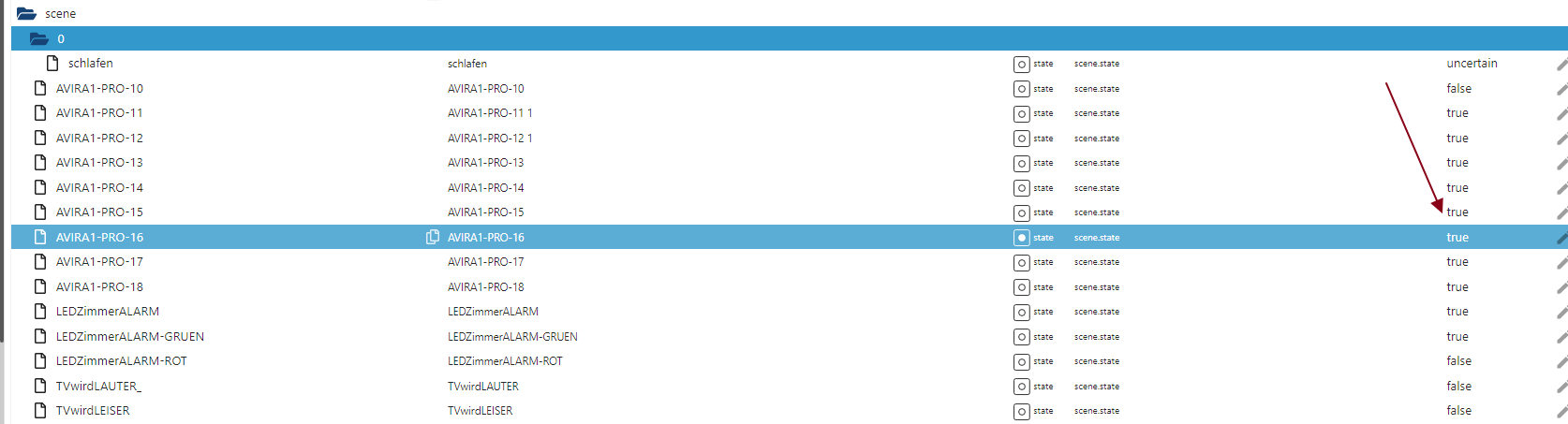

                @zgadgeter aber genau darum ght es - wenn du auf eine visseite im handy gehst - brauchst du kein simple api mehr - den in der vis hast du widgets, die das direkt machen
                die szenen haben datenpunkte und den kannst du im widget auswählen - that's all

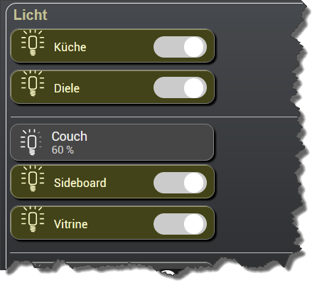

                      Nein, ich habe auch nur "eine" VIS.
                      Für's Handy habe ich eine View angelegt mit der passenden Auflösung. Wenn das Handy die VIS aufruft, wird automatisch die View mit der passenden Auflösung verwendet.

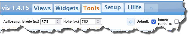

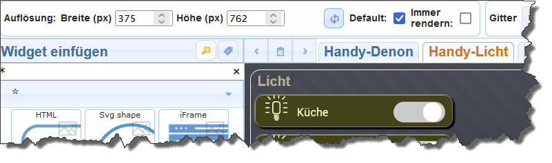

                              @zgadgeter
                              "Immer rendern" macht gerne mal Probleme - das habe ich in allen Views deaktiviert.
                              Der Haken sitzt bei "Default" für die beiden Views, die bei der entsprechenden Auflösung zuerst angezeigt werden sollen.
                              Diese beiden "Start-Views" haben natürlich komplett unterscheidliche Auflösungen:
                              Damit wird beim Aufruf vom Tablet standardmäßig die erste und am Handy die zweite View aufgerufen. Drehe ich das Handy ins Querformat, wird auch dort die erste View angezeigt ... es ist bei mir halt nur eine mit Querformat & "Default" vorhanden.

                                      Dann stellst Du diese beiden Auflösungen in den beiden Views ein, die Standard für die beiden Geräte werden sollen.
                                      Das ist ja dann einmal ein Querformat (MacBook) und einmal ein Hochformat.
                                      Diese beiden Views bekommen beide das "Default" angehakt. Bei allen anderen wird der Haken nicht gesetzt!
