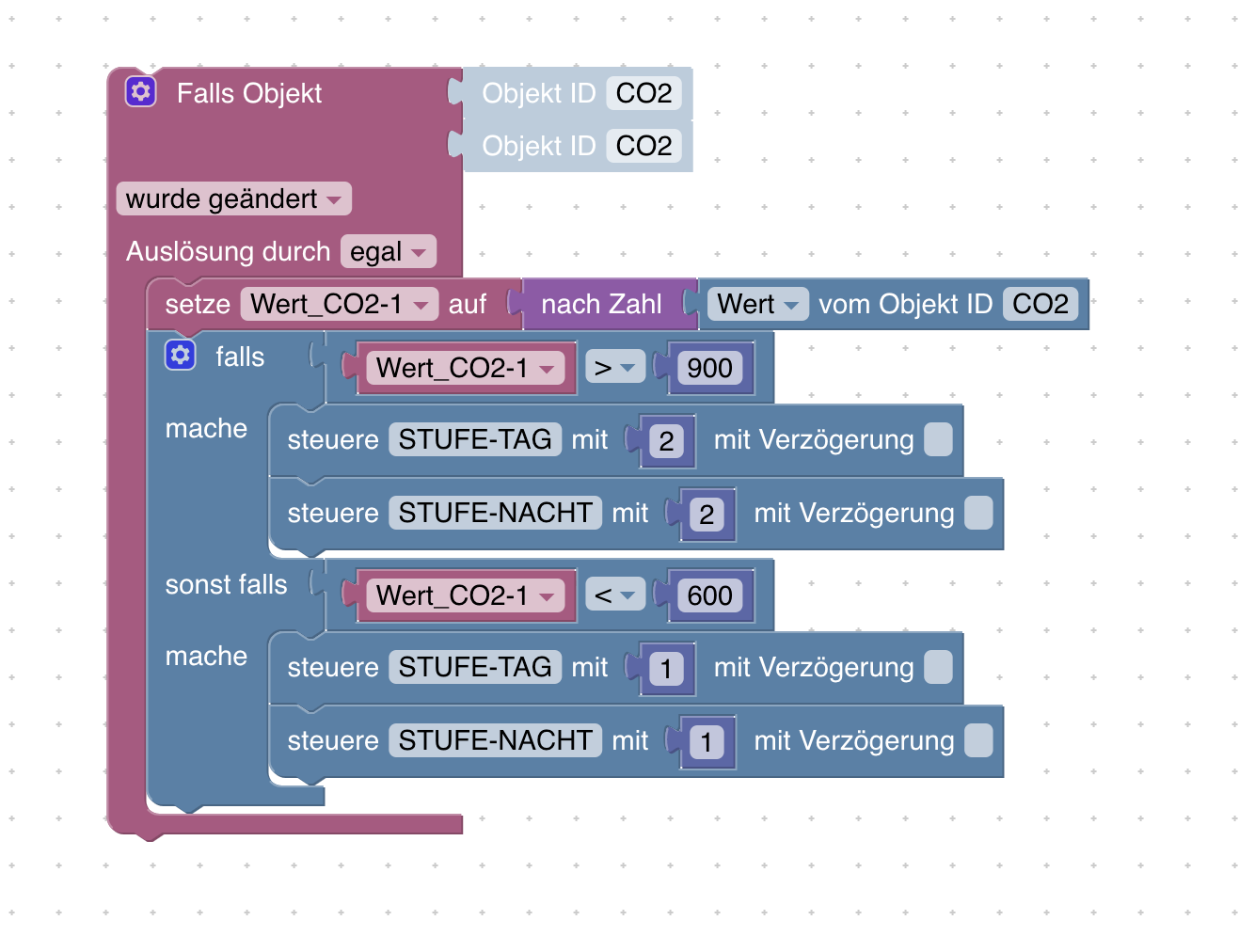

        Ein ehemaliger Benutzer
        Bisher sieht es so aus:
        Ich weiß nicht wie ich den zweiten CO2 Wert "als oder" oben einbauen kann und wie ich unter "sonst" sagen kann, wenn der CO2 Wert von beiden Sensoren unter 600 ist.

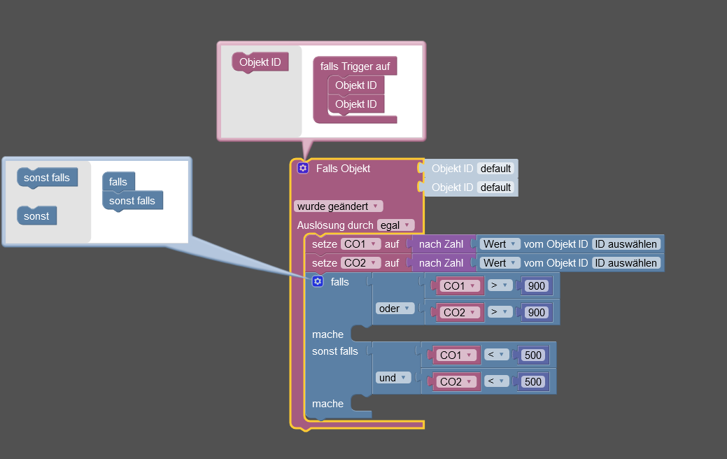

          @th-g sagte in Blockly für CO2-Lüfter Steuerung erstellen aber wie?:
          wie ich den zweiten CO2 Wert oben einbauen kann
          Zahnrad anklicken und 2. Trigger auswählen.
          dito: ein sonst falls hinzufügen

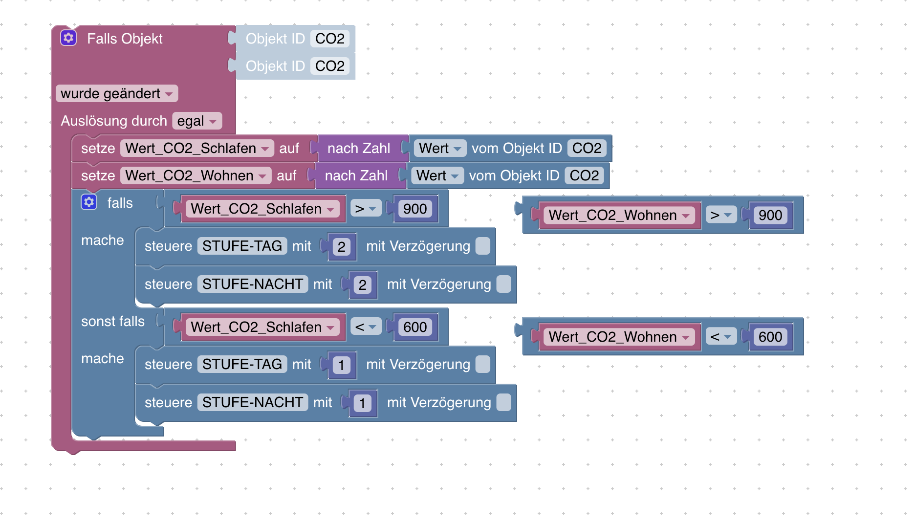

            @th-g vielleicht so
            Gruß Nordischerjung

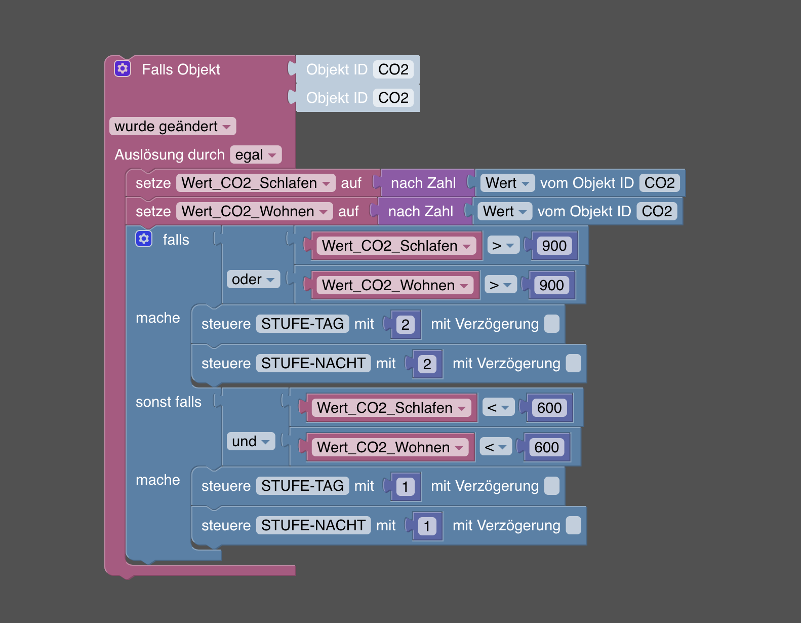

              Was mir noch nicht klar ist ist wie ich mit der Zeile mit dem Wert umzugehen habe. Man muss doch erst den Wert aus einem Objekt in ein Wertfeld verschieben. Wie mach ich das aber nun in meinem Fall?
                @nordischerjung
                Danke also eine zweite Wertzeile hinzufügen.
                Probiere ich gleich aus und sorry für die Anfängerfragen.

                  @Nordischerjung @Homoran
                  Ich finde leider nicht den passenden und/oder Baustein, um beide Werte anbinden zu können.
                  Gefunden
                  Auf das "normale" und /oder mit der rechten Maustaste klicken und dann externe Eingänge
                  ? 1 Antwort Letzte Antwort

                    @Homoran @Nordischerjung
                    Leider läuft das Skript nicht richtig. Wohnen liegt im Wert über 900 und die Lüftung wird auch erhöht. Aber nach ein paar Minuten (ca. 5-6) wird die Lüftung wieder runtergeregelt.
                    Woran kann das liegen?
                    Eventuell überschreibt die Lüftungsanlage selbst alle 5 Minuten den Wert?

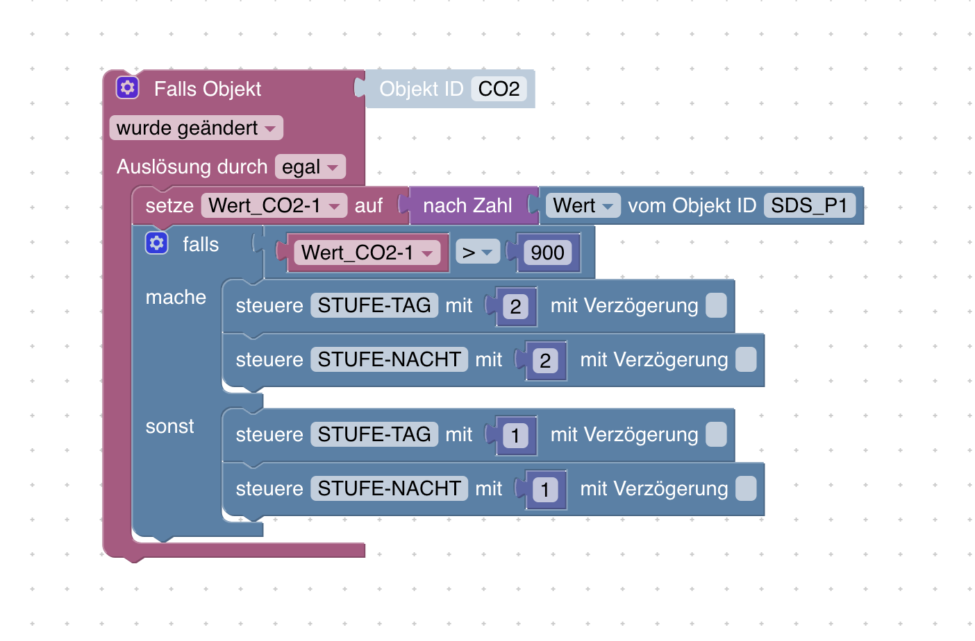

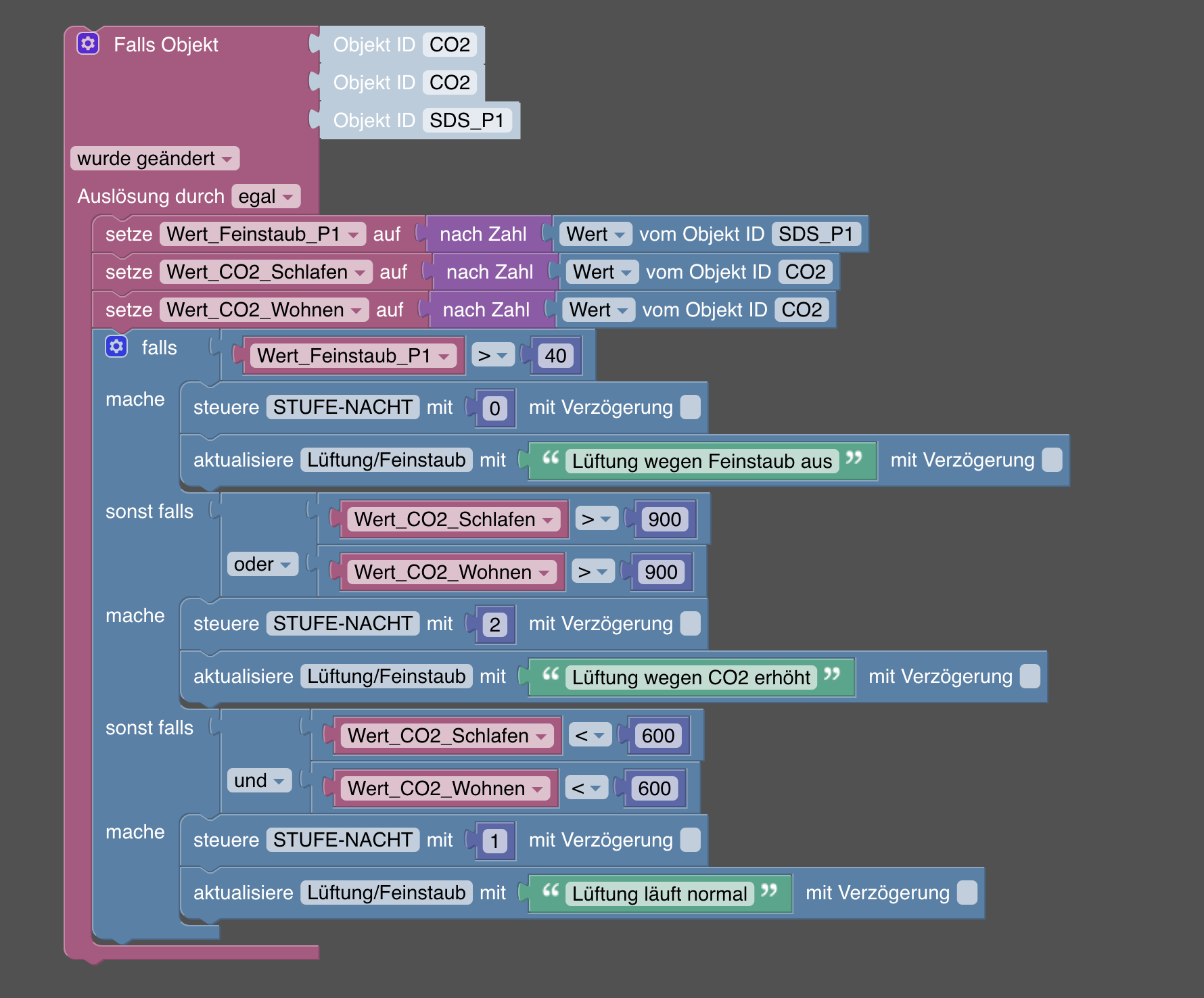

                    Fehler gefunden. Hatte noch ein zweites Skript für die Regelung bei Feinstaub und die haben sich gestört.
                    Aus den beiden Skripten habe ich nun eins gemacht und ich hoffe keinen Logischen Fehler eingebaut zu haben.
                    Skript läuft und hat heute Nacht hervorragend funktioniert!
