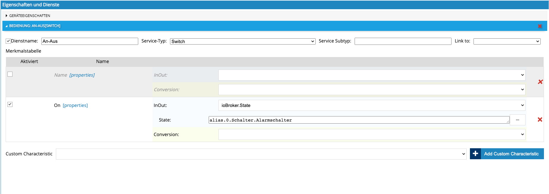

    Hallo Zusammen,
    Ich habe beim Bekannten den YAHKA-Adapter installiert
    Dazu habe ich mal eine Frage
    Ich habe einen Datenpunkt "Hausalarm" (An-Aus)
    Dieser taucht auch im Homkit auf und ich kann ihn auch per Buttondruck an und ausschalten
    Wenn ich nun Siri sage sie soll den Hausalarm anschalten dann macht sie das auch
    Wenn ich Ihr aber sage sie soll Ihn wieder ausschalten dann bekomme ich als Antwort "Kein passender Wecker gefunden"
    Hier meine Serviceeinstellung
    Muss ich da noch "off" konfigurieren und wenn ja wie?
    Oder muss ich SIri anders ansprechen das sie den Alarm wieder ausschaltet
    Danke im Voraus
    Marcel

      @wszene als aller erstes würde ich bei conversion noch „passtrough“ wählen.
      Aber zum eigentlich Problem: „Hausalarm“ ist für Siri nicht eindeutig genug. Leider ist Siri in so vielen Fällen wirklich dumm. Entweder versuchst du es mit „Stelle den Schalter Hausalarm im ‚dein Raumnamen‘“ aus. Oder benennst den Schalter um.

            @wszene sagte in Siri schaltet nur ein:
            Ich würde es zuerst mal mit einem anderen Namen wie "Alarmanlage" o.ä. versuchen.
            Manchmal ist die Tante halt doof wie 2m Feldweg 😁

              Also der DP ist ein boolean mit true-false
              Das umbenennen und das mit dem passtrough werde ich heute Abend testen
              @ciddi89 was bewirkt denn das "passtrough"?

                @wszene ist nur ein „Schönheitsfehler“ und für den Fehler nicht wirklich relevant. Aber so weiß yahka halt eindeutig wie er den Datenpunkt durchreichen soll. Also in dem Fall nur weiter reichen als Boolean. In den drop-down Menü kann man es, falls man es braucht, auswählen ob der Datenpunkt sonst anders konvertiert werden soll usw.
                  Das bewirkt, dass der Wert 1:1 ohne weitere Konvertierung durchgereicht wird.
                  Sollte eigentlich auch implizit so sein, aber sicher ist sicher ;-)

                    Das Umbenennen hat geholfen danke euch
