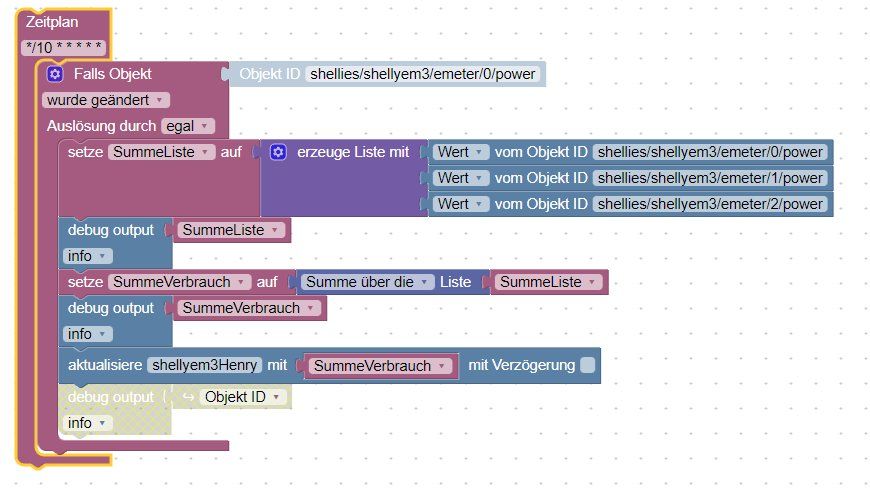

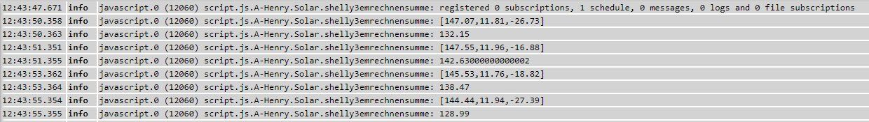

    Wollte alle 10s drei Werte addieren und in einen Datenpunkt schreiben, der Cron wird aber komplett ignoriert irgendwie, so das mein Raspi in die Knie geht. Hat vielleicht einer einen Tip, was an meinen Blockly verkehrt ist.
    2022-11-02 12.44.52 192.168.178.27 6d557e24a838.jpg 2022-11-02 12.44.38 192.168.178.27 a35b76fc8eb0.jpg

      @picky niemals Trigger in Trigger!
      dein "Falls" musst du gegen einen Logikblock tauschen

        @picky etwas verwirrend
        was genau willst du - alle 10s die werte wenn ...0.power ist was : true oder false - oder ist das überhaupt wichtig?
        der cron trigger arbeitet schon - nur das der innere triggger nicht zum exakten zeitpunkt getriggert wird - wie erwähnt - trigger in trigger geht nicht - kann nie zutreffen
        gibt es alle 10 sek eine bedingung, die erfüllt sein muss, damit die summe errechnet wird - wenn nein - nimm den inneren trigger raus

          Wollte eigentlich wenn ...0.power sich verändert hat der neu Rechnen sollte, aber die Zahl ändert sich sehr oft, also deswegen nur alle 10s.
          Habe den inneren Trigger raus genommen, und der Cron funktioniert, war eigentlich doppelt gemoppelt gewesen.
          Habe auf jeden fall gelernt mit 2 Triggern funktioniert es nicht ;-) Vielmals Danke für den Denkanstoß.

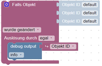

              Die 3 Datenpunkte für die Summenbildung kommen aus dem gleichen Adapter, werden also wahrscheinlich zyklisch kurz nacheinander aktualisiert. Ermittle, welcher Datenpunkt im Zyklus als letzter aktualisiert wird und verwende diesen als Trigger.
              Testskript zur Ermittlung der Aktualisierungsreihenfolge:

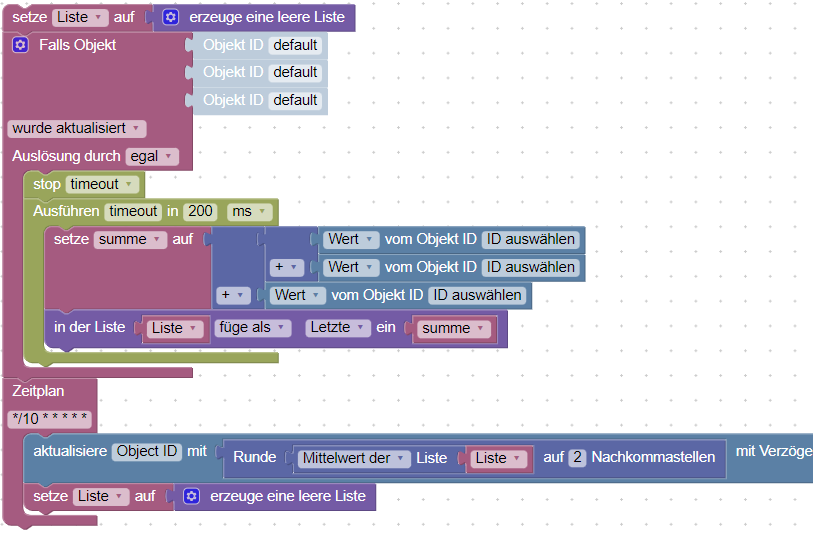

                        @picky sagt: da die Werte sich zu oft ändern, die Mqtt überträgt.
                        Dann arbeite mit einer Mittelwertbildung über die innerhalb von 10 s ermittelten Summen:

                            @paul53 Vielen Dank, funktioniert super :-)
