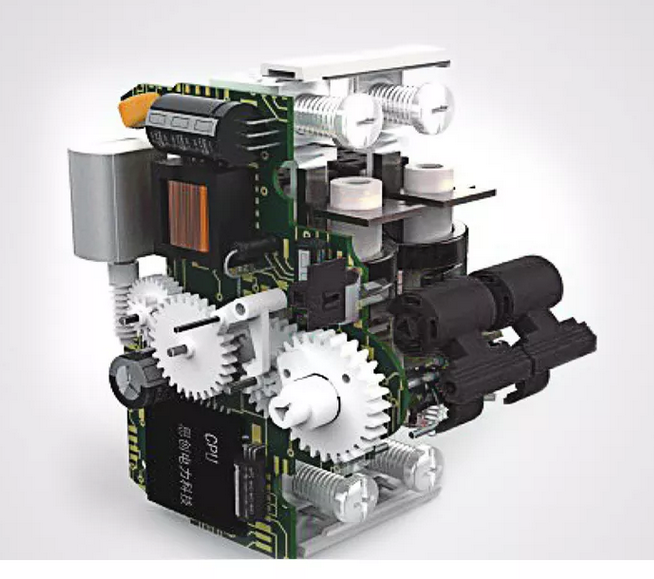

              @Edit Oh oh, wenn ich dieses Bild sehe
              Gruß Nordischerjung
