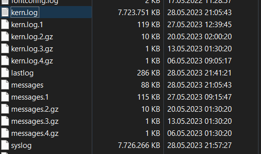

    pi@iobroker:~ $ sudo du -h /var/ | sort -rh | head -5
    16G     /var/log
    16G     /var/
    625M    /var/lib
    593M    /var/log/journal/5f09e0dc24364fc8951dcf01ea03774d
    pi@iobroker:~ $
    Die 2 Files gehen stark ab:
      #43
      @maxpd
      Bitte keine Screenshots.
      Dann wird es wohl irgendeinen Grund für die Größe der Dateien geben.
      Bei mir sind die nämlich sehr viel kleiner:
      echad@chet:~/iob_diag $ ls -lAh /var/log/ | grep 'kern\|syslog'
      -rw-r-----  1 root adm             525K May 20 17:49 kern.log
      -rw-r-----  1 root adm             182K May 13 23:56 kern.log.1
      -rw-r-----  1 root adm              25K May  6 23:59 kern.log.2.gz
      -rw-r-----  1 root adm              25K Apr 29 23:55 kern.log.3.gz
      -rw-r-----  1 root adm              16K Apr 22 23:54 kern.log.4.gz
      -rw-r-----  1 root adm              13M May 20 23:17 syslog
      -rw-r-----  1 root adm              11M May 14 00:00 syslog.1
      -rw-r-----  1 root adm             298K May  7 00:00 syslog.2.gz
      -rw-r-----  1 root adm             285K Apr 30 00:00 syslog.3.gz
      -rw-r-----  1 root adm             354K Apr 23 00:00 syslog.4.gz
        #44
        @maxpd
        Haste jetzt wieder Luft zum atmen auf der Kiste?
        df -h
        Und dann dringend deinen Paketmanager wieder in Schwung bringen, da gibt es wohl einiges zu tun.
        iob stop
        iob fix
        iob start
        iob diag
          @maxpd

                      @thomas-braun der scheint gestern so voll gelaufen zu sein. sieht in beiden files unendlich mal so aus:
                      kern.log
                      May 28 12:46:34 iobroker kernel: [ 2799.497927] Unhandled prefetch abort: breakpoint debug exception (0x222) at 0x00000000
                      syslog
                      May 28 12:46:31 iobroker kernel: [ 2796.704568] Unhandled prefetch abort: breakpoint debug exception (0x222) at 0x00000000
                      Ich würde die Files mal Löschen. Denke das System legt die dann neu an bei Bedarf.

                      /var:
                      17G     /var/
                      16G     /var/log
                      633M    /var/log/journal/5f09e0dc24364fc8951dcf01ea03774d
                      624M    /var/lib
                      Archived and active journals take up 632.1M in the file system.
                        kern.log
                        syslog
                          kern.log
                          syslog

                          @maxpd sagte in Can not start inMem-objects on port 9001:
                          NEIN! Logfiles löscht man nicht einfach so.
                          • M maxpd
                            kern.log
                            syslog

                            @maxpd
                            volt=0.8600V
                            Deine Spannungsversorgung scheint mir ein wenig wackelig. Könnte früher oder später zu Problemen führen.

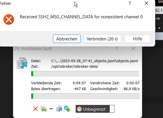

                              @thomas-braun Ich habe die Festplatte wieder direkt an den Raspi gehangen, um ein Backfeeding vom USB Hub auszuschließen. Und ich habe das Netzteil ausgetauscht gegen ein Laptop-Markennetzteil mit verschiedenen Spannungsvarianten, darunter auch 5V 3A. In allen Fällen schmeißt die Diagnose 0.8600V aus.
