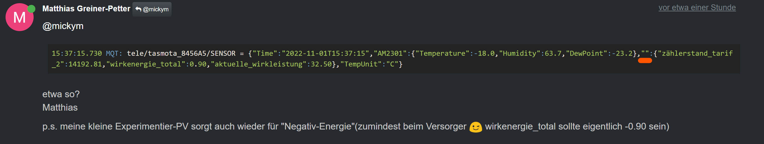

                                      • Matthias Greiner-Petter
                                        Matthias Greiner-Petter @mickym last edited by
                                        @mickym
                                        15:37:15.730 MQT: tele/tasmota_8456A5/SENSOR = {"Time":"2022-11-01T15:37:15","AM2301":{"Temperature":-18.0,"Humidity":63.7,"DewPoint":-23.2},"":{"zählerstand_tarif_2":14192.81,"wirkenergie_total":0.90,"aktuelle_wirkleistung":32.50},"TempUnit":"C"}
                                        etwa so?
                                        Matthias
                                        p.s. meine kleine Experimentier-PV sorgt auch wieder für "Negativ-Energie"(zumindest beim Versorger 😉 wirkenergie_total sollte eigentlich -0.90 sein)
                                        mickym 2 Replies Last reply Reply Quote 0
                                        • mickym
                                          mickym Most Active @Matthias Greiner-Petter last edited by
                                          @matthias-greiner-petter Ja das passt - hätte auch das in der geschweiften Klammer ausgereicht - aber ich zeigs Dir gleich.

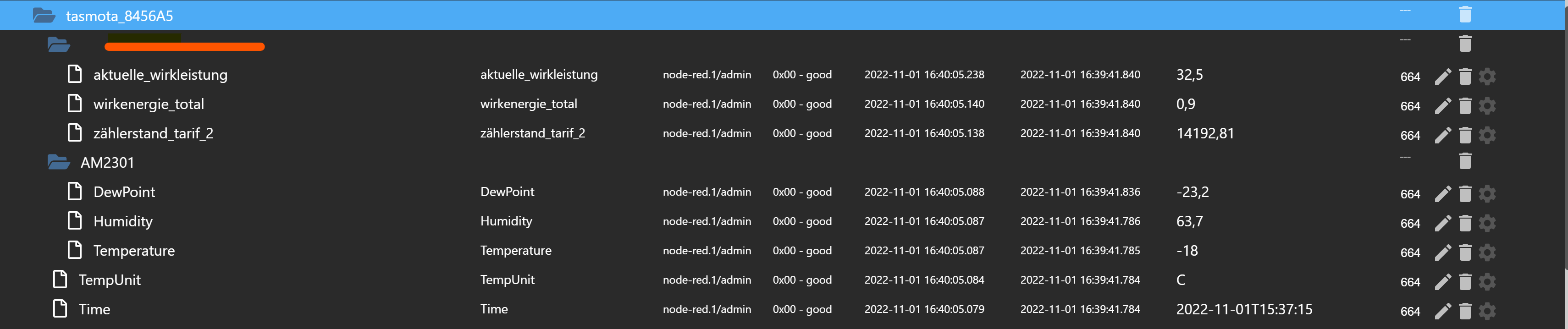

                                          • mickym
                                            @matthias-greiner-petter So - der Subflow wurde gerade, wegen einiger Fehler behoben.
                                            Aber falls Du Dich mit NodeRed anfreunden willst - würde Dir mein Subflow dann aus Deinem JSON folgende Datenstruktur unter 0_userdata.0 erstellen:
                                            Warum der eine Ordner keinen Namen hat liegt an Deinem JSON - keine Ahnung warum der ein Objekt mit leerem Namen enthält.
                                            Näheres findest Du in diesem Thread: https://forum.iobroker.net/topic/43856/json-oder-javascript-objekt-in-iobroker-datenpunkte-zerlegen
                                            Matthias Greiner-Petter 2 Replies Last reply Reply Quote 0
