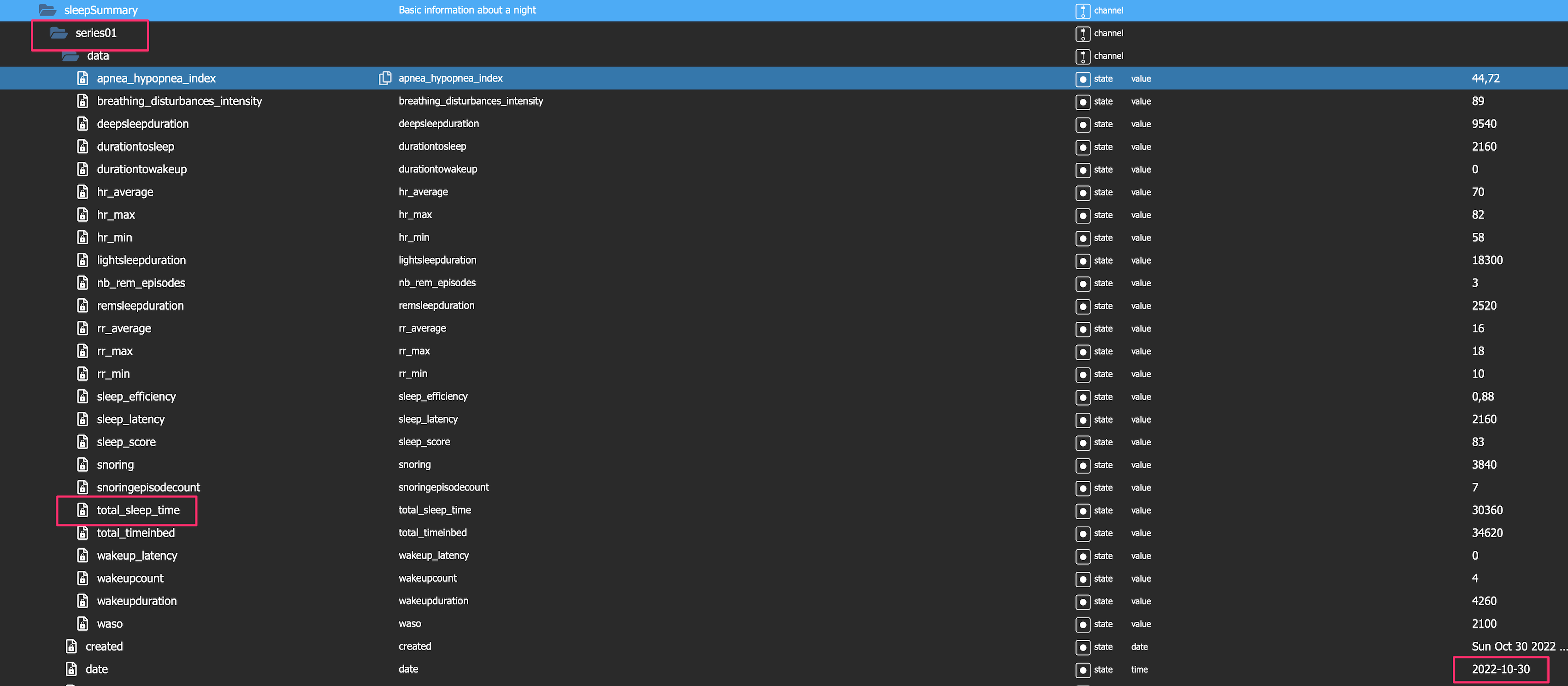

    ich hatte den Abruf des Schlafs im Adapter auf "alle 24 Std." umgestellt, aber leider bekomme ich nun doch weiterhin mehrere Datenpunkte pro Nacht. Ich stelle das ganze auf meinem Dashboard mit Node Red dar, was. dann so aussieht:
    Hier die Datenpunkte:
    Bildschirmfoto_2022-10-31_um_00_55_25.png Bildschirmfoto_2022-10-31_um_00_54_02.png
    Nun frage ich mich, wie ich es hinbekommen kann, das mir pro Nacht immer nur ein Datenpunkt angezeigt wird. Ich habe keine Ahnung wie ich das umsetzen könnte?
    Bin für jeden Tipp dankbar.
    Mit besten Grüßen
    Andy

      @damrak2022 Na das heißt ja nur, dass der Datenpunkt mehrfach aktualisiert wurde. Wenn der Adapter trotz dem mehrfach abruft, dann lass halt nicht mehr die Datenpunkte triggern, sondern frage Du halt am Ende des Tages selbst ab, sodass Du immer den letzten Stand hast. Prüfe halt ggf. mit den Zeitstempeln im iobroker, wann die Serien gewechselt werden und wann die Datenpunkte immer geschrieben werden.

        @mickym Okay, klingt gut. Und wie mache ich das das er nur jeden Tag um 23:59 Uhr abruft. Aber series01 ist normalerweise heute und series02 normalerweise gestern usw.

          @damrak2022 Überprüfe halt erst mal die Zeitstempel im iobroker - das kann ja sein, dass der Adapter nicht genau um 0:00 wechselt.

            @mickym Bei serieso1 ist das created Datum 30.10.22 um 02:16 Uhr
            Bei serie02 ist das created Datum 30.10.22 um 16:30 Uhr
            Bei series04 ist es der 29.10. um 14:38 Uhr
            Somit ist das ja immer total unterschiedlich. Deswegen verstehe ich auch nicht wie ich da die Regel bauen muss.

              @damrak2022 Na ja - das ist aber erst mal komisch von dem Adapter - das heißt Du bekommst für den gleichen Tag verschiedene Serien? Und Du musst nicht auf erstellt, sondern auf geändert schauen.
              Im Prinzip muss man mal schauen, welche Serie eigentlich gültig ist.
