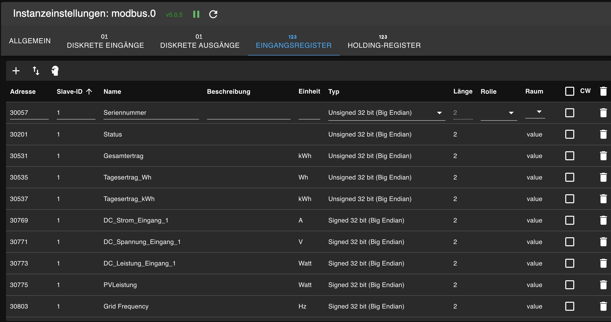

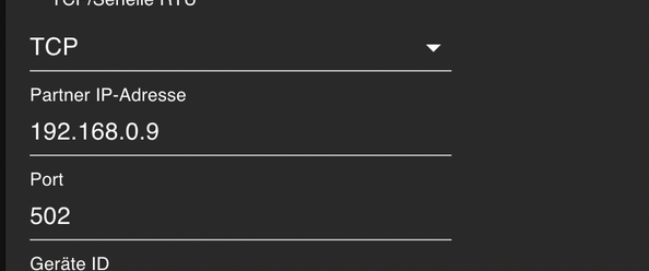

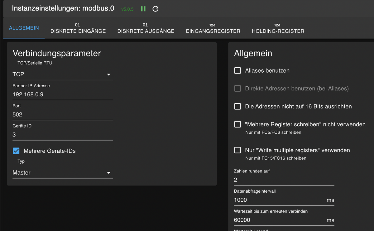

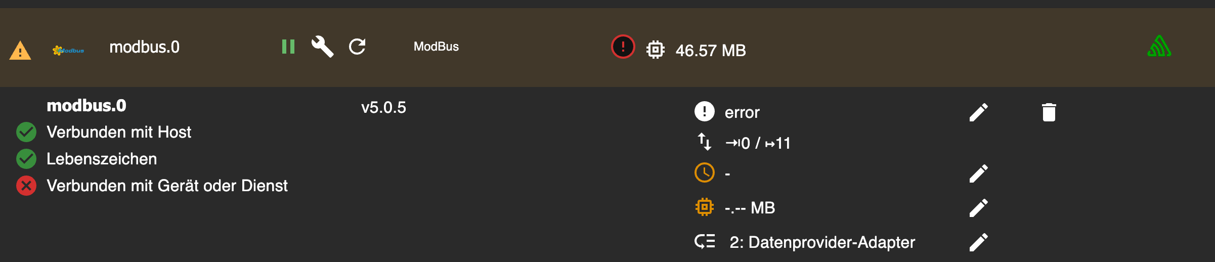

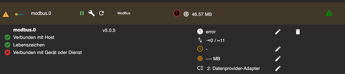

    Hallo Leute!
    Nach Umzug will mir die Verbindung nicht mehr anlaufen, dh sie hat bereits Jahr funktioniert (dh am SMA selbst wirds nicht liegen).
    Wo ist da mein Fehler, danke euch!
    Bildschirmfoto 2022-10-29 um 09.47.24.png Bildschirmfoto 2022-10-29 um 09.47.33.png Bildschirmfoto 2022-10-29 um 09.47.39.png

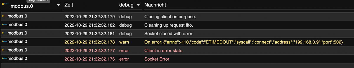

      @humidor
      Logstufe in der Instanz auf DEBUG stellen ... dann siehst du mehr ...
      Ist die IP bzw. Port von ioBroker aus ... zu SMA erreichbar !?

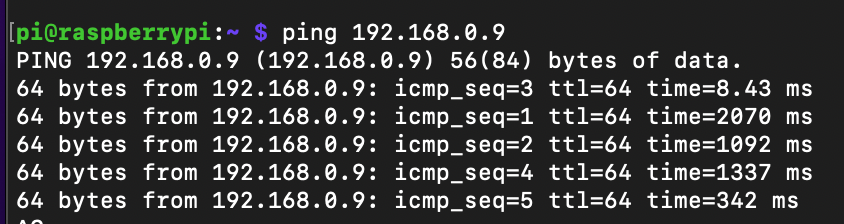

        @glasfaser
        ping funktioniert

          Ritschy2000
          Hast du den Wechselrichter mal neugestartet?
          Bzw. mal geprüft, ob du dich direkt auf die Webobfläche einloggen kannst?
          Ich bekomme die Fehlermeldung eigentlich nur, wenn der Wechselrichter keine richtige Verbindung zum Wlan hat... Neustarten, also Sicherungen raus und am Gerät ausschalten ( wenn gerade Strom produziert wird)

            @ritschy2000 alter 6000, hat nur LAN u Bluetooth

              @humidor beantwortet meine Frage nicht. Hast du schon mal einen Neustart des Wechselrichters versucht?

                @ritschy2000 nein, in der Nacht schaltet er ja ab, reicht das nicht
                aber du hast Recht, er ist ja am Lan erreichbar, dann lebt er noch
                werde ich dann morgen machen

                  @humidor
                  @glasfaser sagte in Modbus SMA will nicht mehr:
                  Port erreichbar !?

                    @glasfaser wie teste ich das?

                      @humidor
                      z.B mit nmap
                      https://forum.iobroker.net/post/854267

                        @glasfaser da mach ich was falsch

                          @Humidor
                          @ritschy2000 sagte in Modbus SMA will nicht mehr:
                          Ich denke ... mal das löst das Problem ... ist bei den meisten SMA .
                          Soetwas liest man hier im Forum viel bei der SMA

                            @glasfaser Neustart jetzt bringt nichts, muss er grad aktiv sein?

                              @humidor
                              Keine Ahnung ... ich habe kein SMA... habe SolarEdge.
                              Ich kann auch Abends ein Neustart machen .. sind halt nur die Optimirer erst am Tage wieder dann im System angemeldet

                                @ritschy2000 warum muss er grad produzieren?
                                ich mach jetzt mal einen Restart.

                                  Humidor
                                  es funktioniert wieder! super, danke Jungs! so einfach.... AEG....
                                  der SMA und SE sind erreichbar
                                  der Fronius nicht, liefert aber normal Daten ab Produktion, dann gehe ich mal davon aus, dass der komplett schläft. Frontend ist nicht erreichbar.

                                      @glasfaser schon nach 1 Tag hat es Verbindungsabbrüche, denke der SMA ist hier nicht sauber, es läuft aber nur alle Minute kommt ein neuer Wert.
