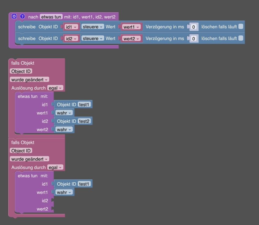

    das nachfolgende Script läuft zwar - natürlich mit Fehlermeldung.
    Aber ist so etwas überhaupt möglich, ohne Fehlermeldung?

      @jm3west sagte: Aber ist so etwas überhaupt möglich, ohne Fehlermeldung?
      Eine Funktion schon, aber kein "schreibe" ohne ID und Wert.
