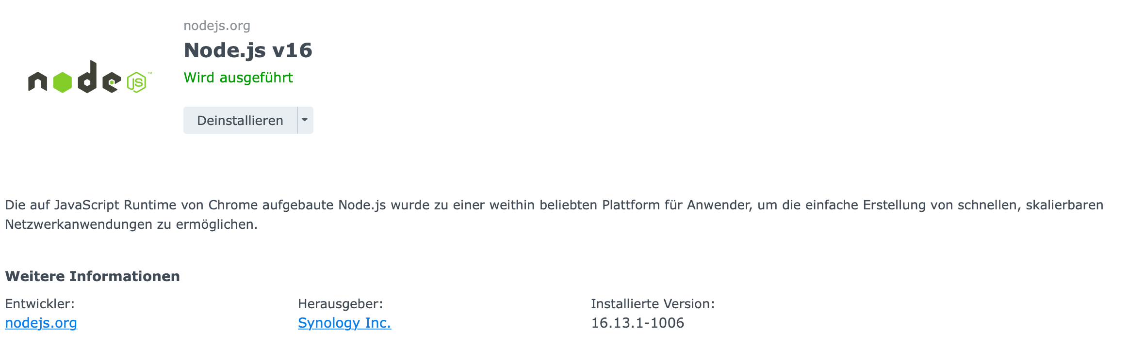

    bei mir zeigt Iobroker immer noch die Node.js Version : v12.22.2 (Es gibt eine neuere Version: v12.22.12 - Empfohlene Version v16.18.0) an.
    Habe Iobroker auf einem Synology Nas laufen in einem Docker.
    Über das Nas hab ich direkt die neue Version installiert:
    und über das Docker Terminal zeigt er auch die neue Version an:
    Sogar noch eine höhere Version.
    Hat jemand eine Ahnung warum Iobroker noch eine v12 Version anzeigt?

      @olli_m sagte in Update Node.js:
      Du solltest Dich mal mit Docker-Grundlagen beschäftigen :) Jetzt hast Du neben dem ioBroker-Container einen nodejs-Container. Wozu?
      Oder ist das über den normalen Synology Paket-Manager installiert? Auch davon weiß der Container nix. Das läuft ja auf dem Host.
      Du musst einfach nur das neuste Docker-Image vom ioBroker nutzen. Darin ist auch die aktuellste/empfohlene nodejs Version enthalten.
      Das sieht doch erstmal ganz richtig aus. Bleibt die Frage, woher die Version 12.22.12 kommt. Welches Image und Tag nutzt Du denn aktuell?
      buanet/iobroker:v7.0.1 wäre das aktuellste.
