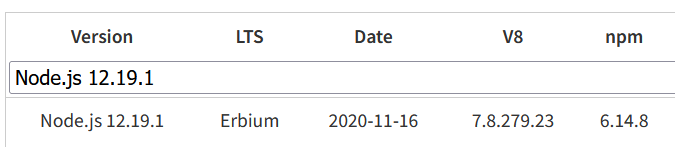

                      @silbroker
                      Zuerst mal die angegammelte, tote nodejs@12 Installation in die Gegenwart holen. Node@16 ist angesagt.
                      Also seit November 2020 das System nicht mehr angepackt?
                      Ist der Rest auch so verfallen?
                      S 1 Antwort Letzte Antwort
