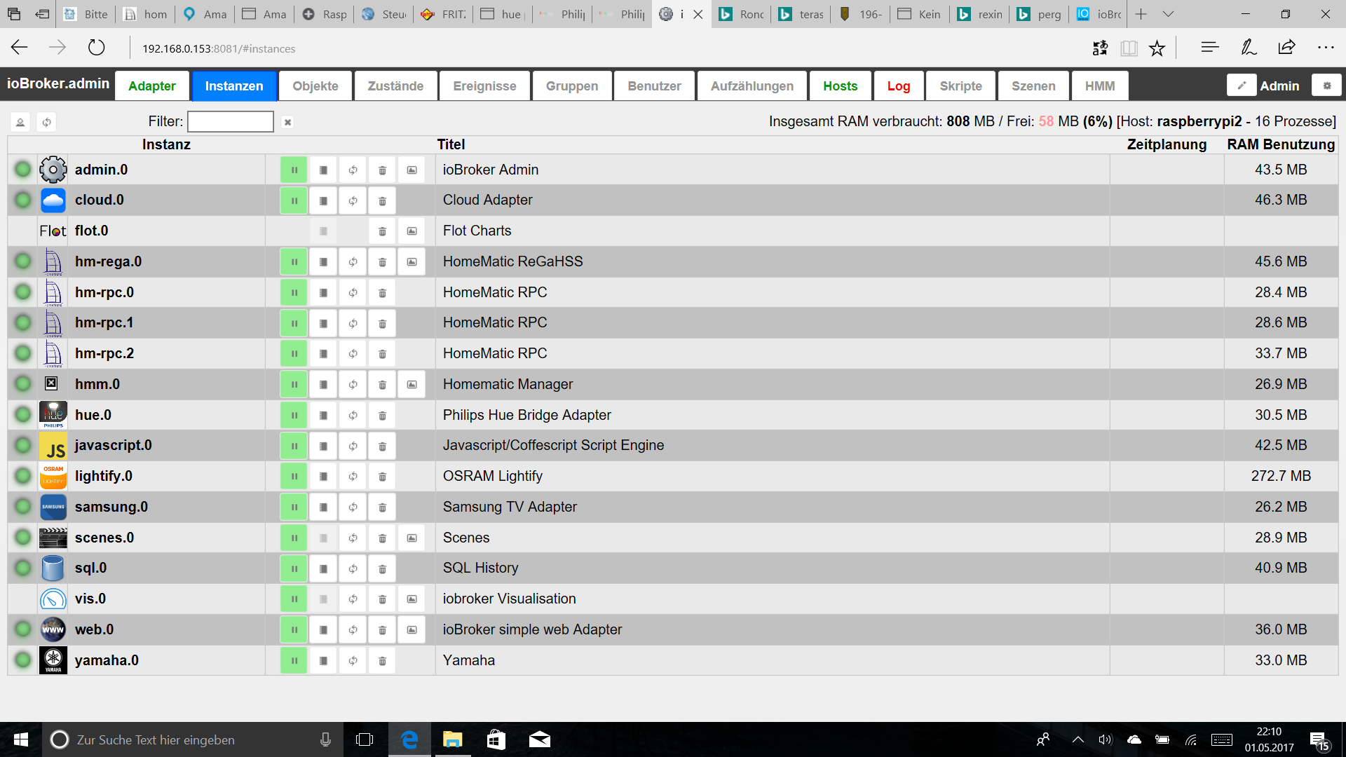

          • Iobroker installieren
          • Adapter: HM-RPC, HM-Rega, Philips Hue und den Javascript adapter

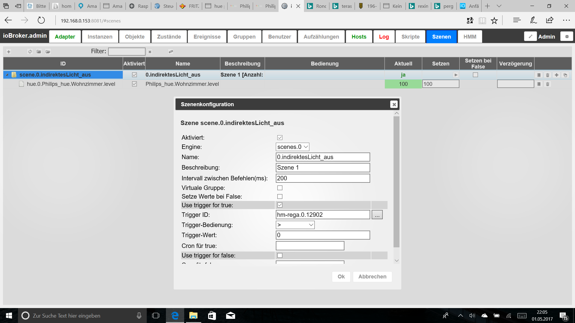

            Das hier war so mein Versuch:

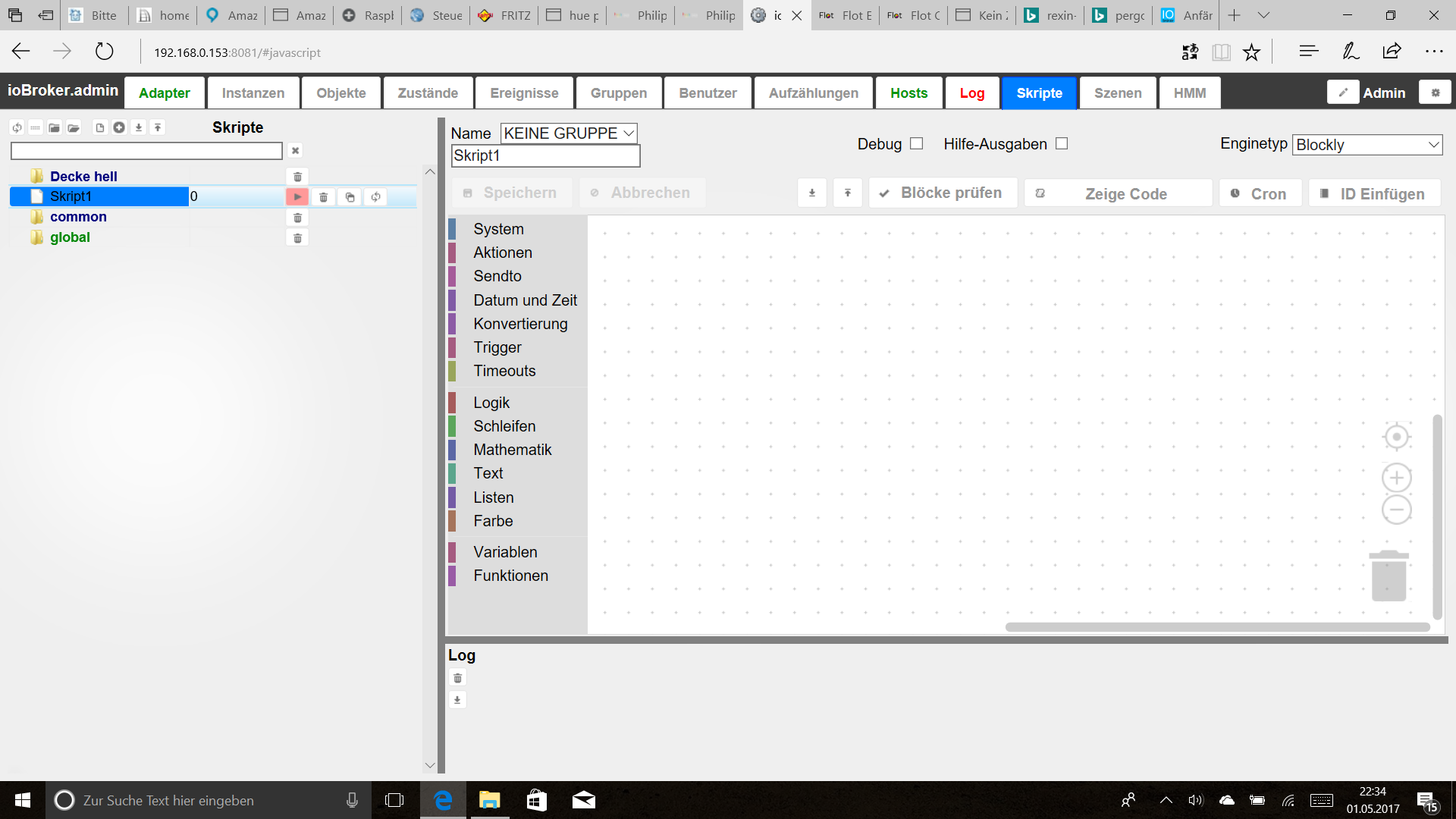

              blockly ist ein Adapter? Die momentane Installation…
              Ich finde iobrocker genial Aber viel Arbeit. Schade das es nicht einen Standard für alles gibt. o.t. aus...
              Was brauche ich noch um es zum laufen zu bekommen? Am besten nachhaltig für Erweiterungen...

                Was bitte ist rega.0.12902

                  Blockly ist eine Möglichkeit Skripte in javascript mit einer grafischen Oberfläche zu generieren.
                  Dazu benötigst du den javascript-Adapter.
                  http://www.iobroker.net/?page_id=5319&lang=de
                  Rainer
                  • paul53P Offline
                    Blockly findest Du im Reiter "Skripte".
                      Rainer `
                      die ID einer Systemvariable

                        @schneidy76:
                        die ID einer Systemvariable `
                        Das war (fast) klar ;)
                        Aber was ist das für eine, welcher Typ, welche Werte?
                        Wie sieht der Datenpunkt unter Objekte mit Wert aus?

                            @Homoran:
                            @schneidy76:
                            Rainer `
                            false oder true

                              @schneidy76:
                              false oder true `
                              …und du erwartest in deiner Szene einen numerischen Wert >0
                              Rainer
                                schneidy76
                                das ist eben -glaube ich - der Punkt der mich verwirrt.
                                Ich möchte gerne einen absoluten Wert (true/false) mit den Wert dimm level verknüpfen.
                                Blöd, ist einfach schon schwierig genug… :lol:
                                Raspberry Matic (RP3), LIVE PV Monitoring mit Smartmeter, Poolsteuerung mit NodeRed, KNX Ausbau (ersetzt stückweise HM & klassische Installation), ioBroker Multihost (RP4 &RP2), Visu mit VIS
                                • HomoranH Nicht stören
                                  Wenn du bei true triggern willst musst du = true eingeben
