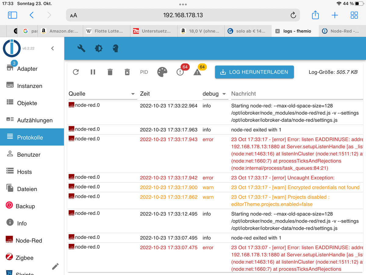

    ich habe kürzlich Node-Red zunächst separat auf meinem Raspberry Pi installiert und dann festgestellt, dass es ein iobroker Modul gibt.
    Habe dann die Installation von iobroker aus nochmal gemacht.
    Node-Red ist von iobroker aus erreichbar.
    Flows und Paletten sind alle noch da.
    Aber unter Objekte in iobroker bekomme ich für Node-Red nur einen Ordner 0 angezeigt, jedoch keine Objekte darin.
    Ist das normal oder hat es mit der schon bestehenden Installation zu tun?
    Viele Grüße
    Peter

          @pepito82 sagte in Node-Red - keine Objekte?:
          Das kann aber eigentlich nicht sein. Hast Du die vorige Installation gelöscht? Der Adapter bringt Node-RED selbst mit und möchte nicht auf eine bestehende Installation zugreifen.
          Ich glaube, in dem Fenster wird jetzt deine alte Installation geöffnet. Steht im Log nicht, dass der Port 1880 schon belegt war?
          P 1 Antwort Letzte Antwort

            @haus-automatisierung Ok, das Log hätte ich mir vorher anschauen können.
            Es hat also doch nicht einfach drüber installiert:
            D.h. ich sollte zuerst deinstallieren und dann nochmal von iobroker aus installien?
            Gibt es eine Anleitung wie ich diese Unipi Objekte in die neue Installation bekomme?
            Die habe ich aus einem Node-Red Image des Herstellers.
              Im Prinzip musst Du nur Deine bisherige Installation stoppen und den Autostart deaktivieren. Im ioBroker ist ja alles korrekt installiert. NodeRED kann über den Adapter aktuell nur nicht gestartet werden, weil der Port 1880 bereits (von der anderen Installation) genutzt wird. Neu installieren musst Du nichts.
              Aber deine Flows liegen ja (logischerweise) alle in der anderen Installation. Die müsstest Du vorher exportieren und dann wieder importieren wenn die ioBroker Instanz läuft.
              Also
              1. Flows exportieren
              2. NodeRED stoppen / Autostart deaktivieren / ggf. deinstallieren
              3. Node-RED Adapter-Instanz im ioBroker starten
              4. Flows importieren
              P 2 Antworten Letzte Antwort
